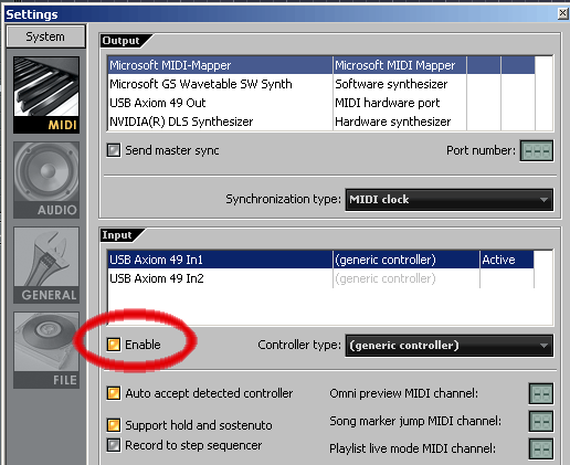

USB-Keyboard oder "richtiges" Midikeyboard, welches über den [g=32]Midi[/g]-In der Soundkarte angeschlossen ist?
Bei FL-Studio musst du unter [g=32]Midi[/g]-Options (F10) bei "Input" dein USB-Keyboard auswählen und die LED "Enable" anschalten. Das Keyboard muss an sein, bevor FL-Studio gestartet wird.
Im Falle von "richtigem" Midikeyboard muss natürlich der [g=32]Midi[/g]-In der Soundkarte "enabled" werden.

also hab [g=32]midi[/g] richtiges [g=32]midi[/g] keyboard mit soundkarte ohne usb. naja hab fl studio 5...bild ist etwas schwer zu vergleichen. da gibts z.b. nicht den -Enable-
hab ich jetzt nicht ganz verstanden...also fl studio unterstützt alle [g=32]midi[/g] fähigen keyboards und um in fl studio damit zu spielen muss ich was einstellen... channel in the step [g=70]sequencer[/g]??? sorry ick blick da nicht durch
Du musst eigentlich nur den Miditreiber deiner Soundkarte, an die du dein Midikeyboard angeschlossen hast, einstellen. Sprich bei "[g=32]Midi[/g]-Input" den [g=32]Midi[/g]-Treiber deiner Esi Juli. Dann müsste das funktionieren.
