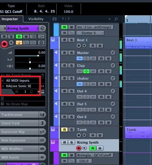

Wenn Du einer MIDI-Spur in Cubase ein VSTi zuweist, kannst Du im Inspector definieren, auf welchen MIDI-Kanal das Instrument Daten empfängt. Dafür brauchst Du nichts im VSTi einstellen.
Ich habe Dir mal eine Grafik angehängt, wo Du das im Inspector einstellen kannst. Von oben nach unten:
- Der MIDI Port, von dem die Spur MIDI-Information empfängt
- Das VSTi, welches der Spur zugewiesen ist
- Der MIDI-Kanal, auf dem die Spur (ergo auch das VSTi) empfängt
Du musst jetzt Deinem Keyboard(s) natürlich auch die entsprechenden MII-Sende-Kanäle zuweisen.

@Carcinome: Danke, aber das funktioniert leider nicht, hab ich schon ausprobiert. Warum leuchtet mir nicht ein, aber wenn ich im Inspector den Kanal einstellt, wie Du das beschrieben hast, dann empfängt er trotzdem auf allen Kanälen.

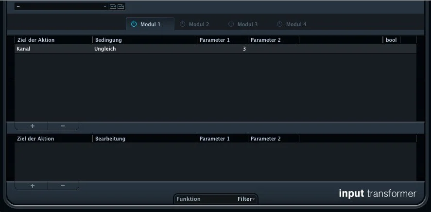

Deshalb darf auf einer Spur nur eine bestimmte Kanalnummer ankommen und dazu ist der Lokal Transformer gut.

Danke Love das hat jetzt geklappt. Was ich allerdings immer noch nicht verstanden habe, ist, dass ich den Filter auf "ungleich" stellen muss. Das war auch der Haken, ich hatte ihn auf gleich stehen.
