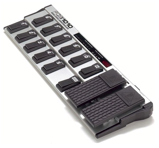

Es gibt von Behringer einen Fuß-Controller, nur für Gitarristen.
Ich such nal einen Link ...
hazakua schrieb:
... ich würde gern über ein Pedal Mididaten steuern, für z.B. Guitar Rig, wahwah, volume ...
...Reine Usb/Midi Pedale hab ich noch nirgends gesehen, ...
Wieso nicht??
Das Gerät hier kennt doch nun wirklich jeder:
https://www.thomann.de/de/behringer_fcb_1010.htm

Jo, danke für die ganzen Antworten, FCB ist mir natürlich bekannt, hab mich wohl missverständlich ausgedrückt, mit Fußpedal hab ich ein einzelnes Pedal gemeint und keine Fußleiste, da für mich die Fußtaster (zumindest soviele wie auf dem FCB) überflüssig sind. Das passt ja dann ja nüscht mehr unter mein Keyboard ^^, is ja auch noch n Sustain Pedal was platz braucht.
