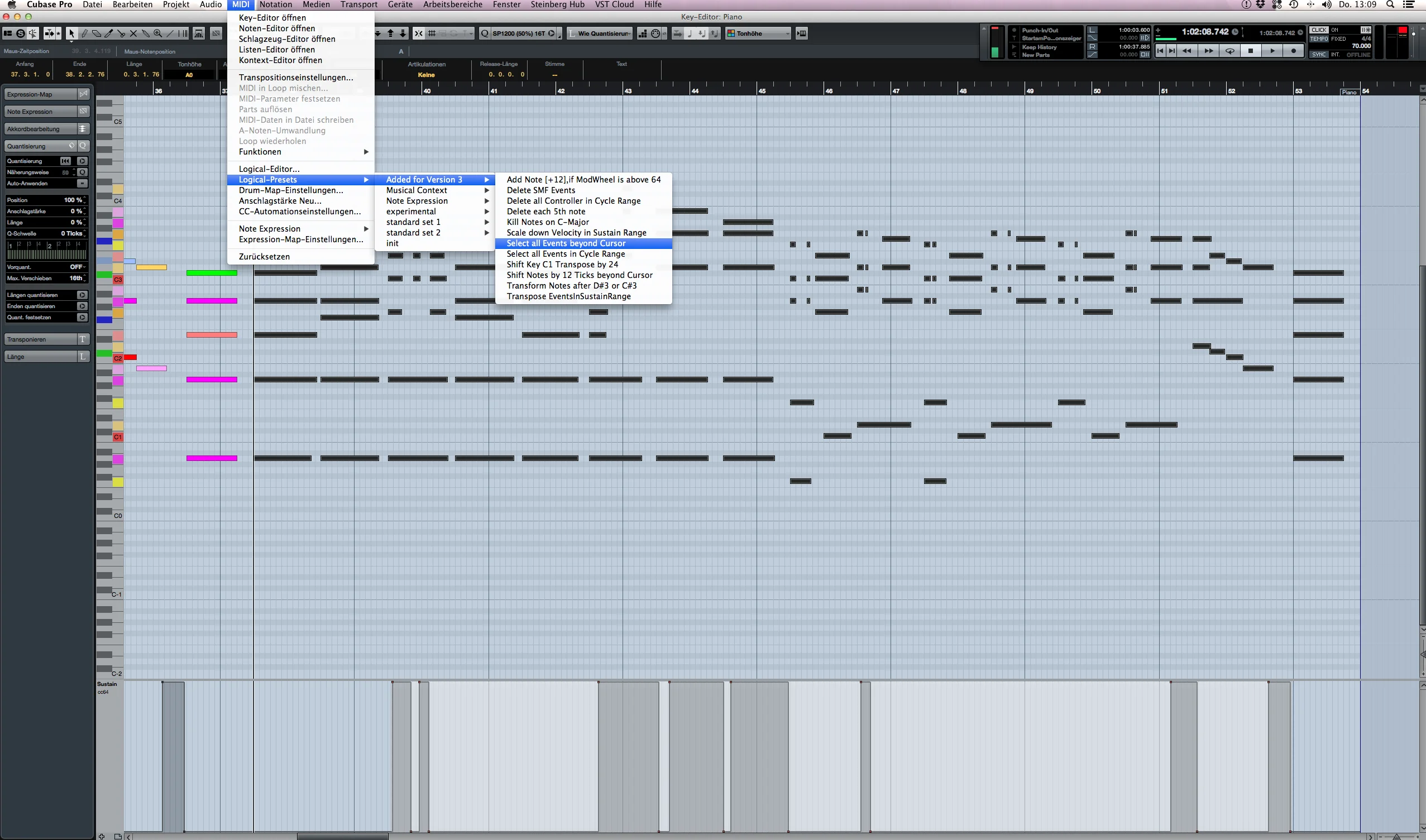

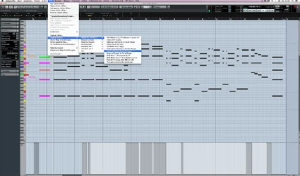

hab nun ne etwas einfachere Lösung über ein Preset des Logical Editors gefunden.
So werden auch die Sustain Controller (Pedal) mitausgewählt und mit verschoben. Also sprich alle Noten und Controller Daten hinter dem Positionszeiger werden durch dieses Preset ausgewählt und man tut sich so leichter beim verschieben wenn man die Controller mitverschieben will..
Trotzdem danke für euere Aufmerksamkeit Diggas ... ;)

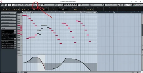

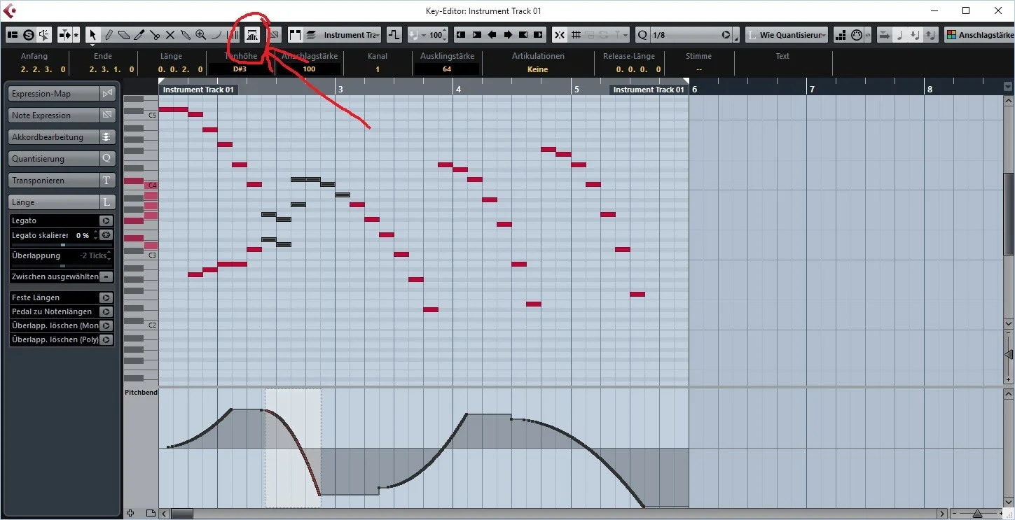

Gibt ne einfache Funktion nennt sich Controller automatisch auswählen:

Reaktionen: R-Kelly und Gast92251
wooww! Cool Danke, das ja sogar noch einfacher..
Tja.. man lernt halt nie aus.. :)
