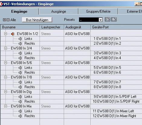

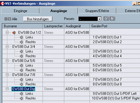

[g=539]Cubase[/g] SX zeigt ohne manuelle Nachhilfe zumeist zunächst nur den jeweils ersten verfügbaren Ein- und Ausgang bei den [g=77]VST[/g]-Verbindungen an, und der Mix-Aufnahmeeingang ist so zumeist zunächst unsichtbar.
Man muß also bei den [g=77]VST[/g]-Ein- und Ausgängen erst alle verfügbaren Aufnahme-/Wiedergabebusse durch mehrfaches "[g=183]Bus[/g] hinzufügen" sichtbar machen. Bei meiner 10-Kanal Terratec EWS88D sieht das dann wie in den Bildern unten aus.
Gruß
Werner

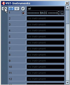

Die Audiodatei kannst Du über die Funktion "Instrumente einfrieren" erstellen.
Bei SX3 geht das im Menü "[g=77]VST[/g] Instrumente" (siehe Mauszeiger). Im Handbuch wird das übrigens genau beschrieben (u.a. auch, in welchem Ordner die gerenderte Audiodatei landet)
Gruß
Werner
