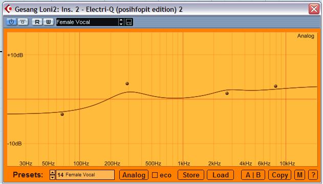

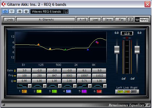

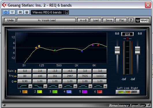

Hier sind mal meine EQ Einstellungen für Gesang und [g=422]Gitarre[/g].
Auf der Summe hab ich eigentlich nur einen 2 Band-Eq mit einem Lo-Cut bei ca. 40 Hz und einen High-Cut bei 20 kHz.
Außerdem hab ich noch nen graphischen Eq drauf.
