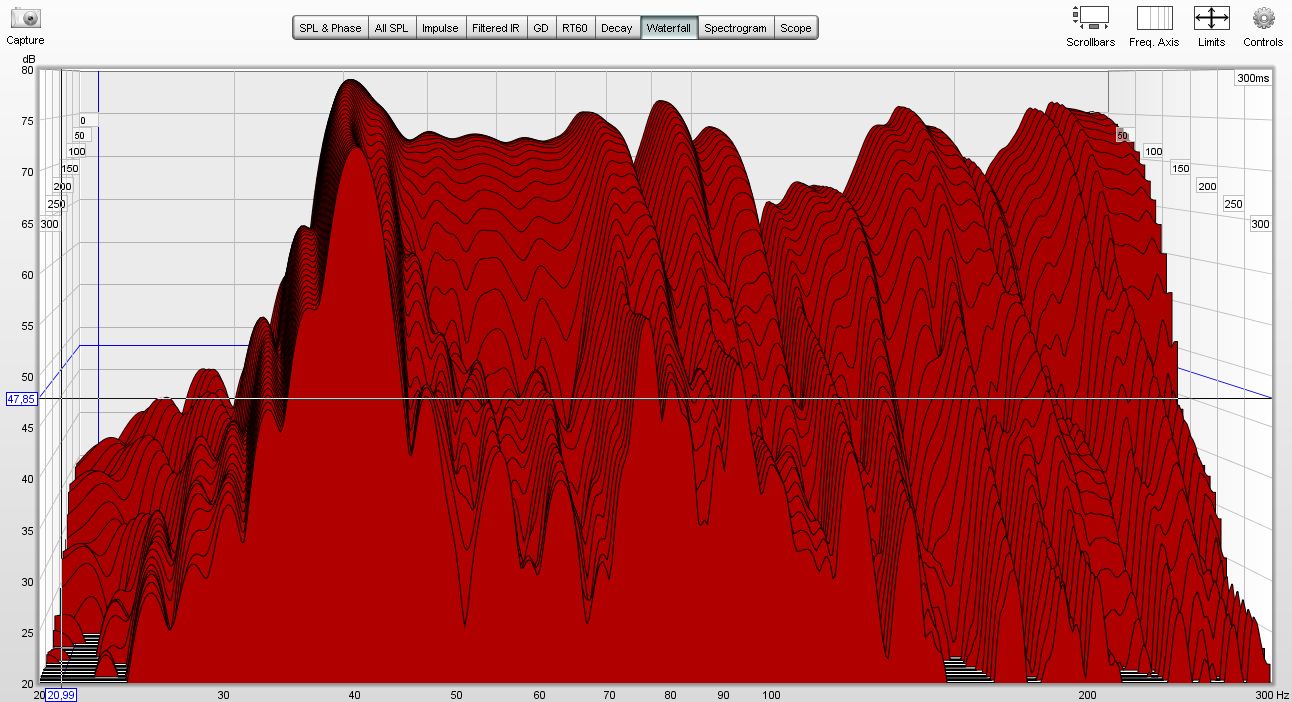

Habe heute nochmal ausführlich gemessen und folgende Veränderungen durchgeführt:
- Abhörposition weiter nach rechts (annähernd zentralisiert inzwischen)
- Die zwei Seitenbreitbandabsorber (l und r) weggepackt und zusätzlich in die Ecken hinter den Lautsprechern. (Die werden dafür bald durch Basotect, das höher angebracht wird, noch ersetzt)
Jetzt noch folgende Frage:
Ich habe von einem hier sehr aktiven User bereits häufiger gelesen in kleinen
Räumen ist eine Wandnahe Aufstellung der LS vorteilhafter und es bringt erst ab
einem (bei mir aufgrund der Raummaße nicht realisierbarem) 2 Meter Abstand Vorteile.
Meine Messungen bestätigen mir das leider absolut NICHT. Ich habe einen wesentlich
ausgewogeneren Frequenzgang und Wasserfall (0-300 Hz) so wie sie jetzt stehen
(ca. 50 cm schätze ich.. werd nochmal neue Bilder machen)

Update:
So mein lieber rolanded.. habe neue Erkenntnisse. Und zwar zwei Stück:
1) Wasserfalldiagramme, und FR Graphen interpretieren will erstmal gelernt sein,
mich als Musiker hat das simple spielen eines tiefen Sinus am Keyboard gerade weiter gebracht, hehe.
2) Du hattest recht mit deiner Aussage !!
Meine Messungen haben mich irgendwie komplett irregeführt.
Hab die Lautsprecher jetzt so nah an der Wand wie möglich (nur noch Breitbandabsorber dahinter)
und siehe da.. meine altgefürchtete Dröhnfrequenz existiert eigentlich nicht mehr.
Dh. ich werde jetzt weiter schön Traps bauen.. und noch evtl. ein klitzeklein wenig mit
der Abhörposition herumspielen und bin ansonsten schon seeeeehr zufrieden mit meiner
Akustik.
Muss mich was die Messungen angeht wohl doch erstmal noch besser einlesen hier.

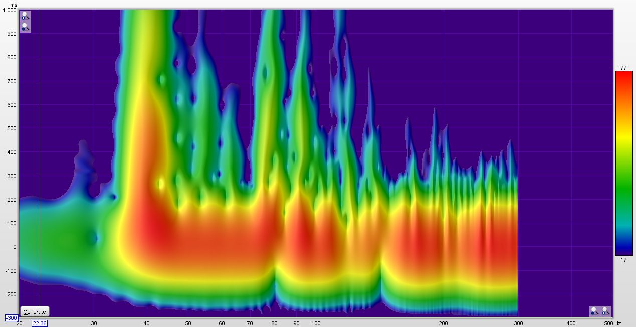

Mittlerweile sieht meine Messung (0-300Hz) so aus:
Mein Plan ist jetzt folgender:
Sonorockpakete kaufen.. in die Ecken stapeln und davor eine Art Holzlattengerüst
damits optisch gut aussieht und nicht überdämpft.
Damit werde ich die 40Hz unten nicht beeindrucken nehme ich an?

Hier die Messung für den Bassbereich.
0-300Hz. Beide Lautsprecher.
Wie man sieht bringen meine Breitbandabsorber schon ein wenig
bei den höheren Moden. Die 40Hz ist aber unbeeindruckt.
Sollte ich die 40Hz alleine mit einem Helmholtz behandeln?
Oder lieber eine gemischte Variante (Poröse Absorber plus Helmholtz) wählen?
Oder gar mehrere verschiedene Helmholtz?
Bin für alle sinnvollen Ansätze offen. :)

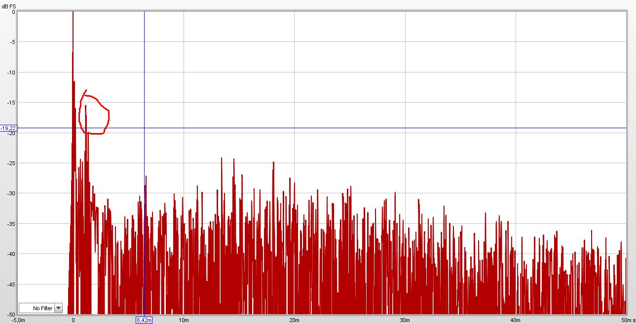

was auch fehlt ist ein deckenabsorber denn da hast du noch eine sehr heftige reflexion im ETC
Danke schonmal.
Könnte die Reflexion nicht auch vom Tisch sein?
Schon oder ?
Einen großen Deckenabsorber hab ich nämlich schon, und nicht zu knapp.

oh entschuldige. ich hab dich wohl mit jemanden anderen verwechselt. stimmt du hast ja einen deckenabsorber. na dann schnurmethode und suchen.
tisch is schonmal ein guter anfang, aber kann auch die hintere wand sein.
austesten.
