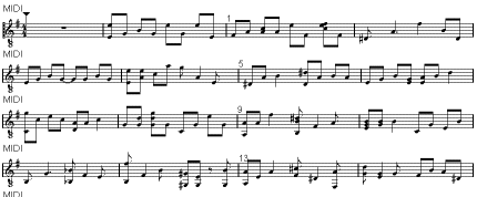

So sollte es in Cubase aussehen wenn alles in einer Spur ist und man dann ctrl+R macht:
So sieht's bei mir aus, wenn ich die Konvertationsschritte nachmache:
Von den Rhythmen mal abgesehen...wie kriege ich das nun in Cubase in 1 Spur gepackt ?

Ich möchte ja eigentlich nur dass wenn z.B. 3 Noten auf einmal sind, diese auch in der
selben Spur sind, und nicht auf 3 verteilt.
Gibt's keine einfache Funktion oder Shortcut um alles in 1 Spur zu kopieren ?

Damit Du die schmerzfrei lesen kannst, willst Du sie in einem NOTENSYSTEM haben.
Und das geht so :
Loop-Punkte um den Bereich setzen, den Du haben willst.
Befehl : '' [g=32]MIDI[/g] IN LOOP MISCHEN '' !
Dann das was dabei entstanden ist doppelklicken.
Dann STRG + A drücken .(alles auswählen)
Dann auf alle ausgewählte Noten den Befehl ''Delete Doubles'' oder
auch ''Doppelte Noten löschen '' anwenden.
Dann das Ganze mit dem Score-Editor / Noten-Editor öffnen.
Da sollte dann Dein hoffentlich 9-stimmiger [g=250]Akkord[/g] in Notenschrift erscheinen.
