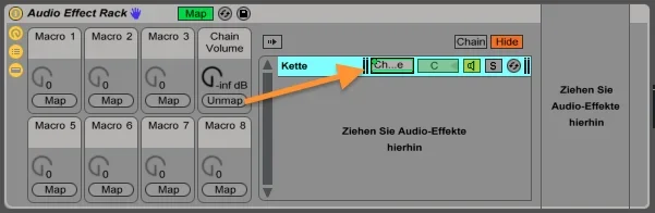

Naja, hast Du denn die Makroregler auch gemappt, z.B. auf Volume, Pan, das Rack mit Effekten bestückt usw. ?
Reaktionen: 1210mk2
Danke lqud, irgendwie hab ich das noch nie benutzt. Muss mich da erstmal in die ganze Rack Geschichte einarbeiten.
So wie ich das bis jetzt verstanden habe kann man damit also in einem Audio Rack verschiedene Effekte hintereinander in einer Kette einbinden und dann über einen Midi Controller diese Effekte steurern... ist das korrekt so?
Reaktionen: lqud
Das ist korrekt so. Allerdings können die makroregler nicht mehr mit einem Controller gesteuert werden, wenn das M4L Device davor sitzt, denn in dem Fall gehören die Regler dem Device und nicht dem Controller

Aber nochmal zu dem Device hier. Mappe einfach mal nur den Volumenregler einer Effektkette und den Panregler. damit alleine kannst Du eigentlich auch schon eine Menge anstellen.
