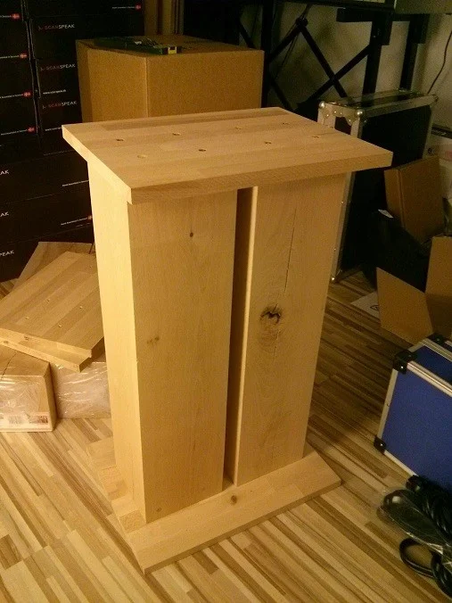

ich brauchte auf die schnelle massive speaker stands & bin auf diese simple, preiswerte, aber trotzdem stabile lösung gekommen.
für ein pärchen braucht man folgendes:

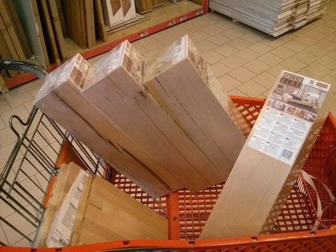

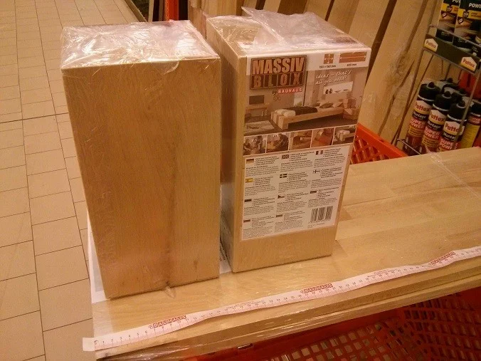

* 4 massive holzblöcke aus buche , 60x15x15cm (12x12 oder 10x10 würde je nach speakergewicht auch reichen), kosten für meine je 20€ im bauhaus
* 2 buche platten mit 800x300, kosten je 6€
zuschnitt macht ja jeder baumartk kostenlos mit, von daher gleich dort alles schneiden lassen.
für die unterseite habe ich die eine platte einfach halbieren lassen, ergibt 2 unterplatten a 400x300.
für die obere platte habe ich einfach die mase meiner speaker genommen, hier 2mal 380x280.
im prinzip muss man es dann nurnoch verschrauben wie auf dem bild zu sehen. ich habe mir eine kleine schablone mit powerpoint gemacht, ausgedruckt, da ich etwas vorbohren wollte. man sollte die löcher in den platten auch anfasen, damit die senkkopfschrauben komplett verschwinden und man sich nicht seine speaker verkratzt.
ich habe pro stamm 4 schrauben genommen. ich denke aber wenn man eine richtig fette schraube nimmt (dann auf jeden fall vorbohren!), dürfte eine reichen & man spart zeit. es steht einem natürlich nun frei noch zu lasieren, lackieren, etc.
arbeitszeit inkl. baumarkt lag so bei 2h. mit nur einer schraube pro stamm braucht man sicher 30mins weniger.

Ziemlich coole Idee :)
Wer ne Oberfräse hat, kann damit noch die Kanten ein wenig runder machen, dann sieht das Teil gleich noch etwas edler aus :)
rechts/links & hinten würde ich es nicht abrunden, denn so schließt es exakt mit den speakern ab. vorne würde es sich anbieten wenn mans schick haben will.
//edit: achso...und bei der unterplatte würde ich auch etwas abrunden. das meintest du sampa, richtig?

Wie hast du die jeweils zwei Blöcke pro stand miteinander verbunden?
die blöcke sind einfach nur mit der oberen und unteren platte verschraubt. ich habe jeweils 4 schrauben genommen. eine fette in der mitte sollte aber auch reichen.
