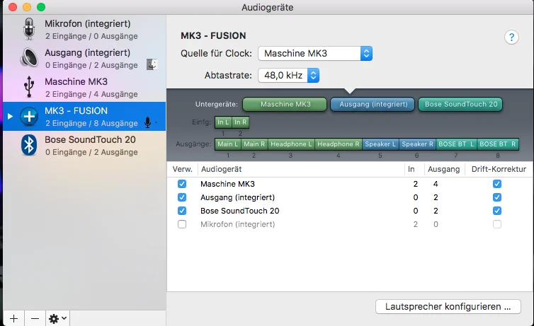

1. Hauptgerät erstellen
Mit Erstellung eines Hauptgerätes (hier „MK3-FUSION“) in den Mac-Systemeinstellungen (Audio-MIDI-Setup), verbindet man mehrere Geräte wie Audio Interfaces, Lautsprecher, usw. zu einem virtuellen „Hub“ und kann somit verschiedenste Ein- und Ausgänge gruppieren und ansteuern.
In meinem Fall habe ich das interne Audio Interface der MK3 mit den Lautsprechern des Laptops und meinen Bluetooth-Lautsprechern gekoppelt. Demnach werden jetzt insgesamt zwei Eingänge und acht Ausgänge erkannt.
· MAIN (L/R) = Maschine out (hier kommen Studio Monitore dran)
· HEADPHONE (L/R) = Maschine Headphone out (hier hängen die Kopfhörer dran)
· SPEAKER (L/R) = Lautsprecher der Macbooks
· BOSE (L/R) = Bluetooth Lautsprecher
Im neuen Hauptgerät muss nun noch die Festlegung für Tonein-/ausgabe erfolgen, dass auch die Wiedergabe des Computersounds und des Mikrofons über dieses läuft (Rechtsklick auf „MK3-FUSION“). Die Warntöne des Betriebssystems sollten dabei auf „Ausgang integriert“ verbleiben.

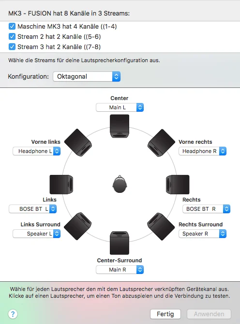

2. Lautsprecher konfigurieren
Nun werden die Kanäle für die Ausgabegeräte im erstellten Hauptgerät konfiguriert (ebenfalls im Audio-MIDI-Setup). Dem Computer wird damit die „Aufteilung“ des computereigenen Stereoausganges mitgeteilt.
Da ich wie oben beschrieben nun vier Stereo-Ausgänge nutze, habe ich diese Aufteilung in der „oktagonalen“ Konfigurationsübersicht angelegt. Dies geht jedoch nur, wenn auch alle Geräte erkannt werden. Dies bedeutet, dass die MK3 und das Bluetooth-System vorher einschaltet werden müssen.
Die Anordnung der Kanäle hat offensichtlich darauf Auswirkungen , ob ein Ausgabegerät parallel mit einem weiteren wiedergegeben werden kann (Bsp.: Maschine- und Computersound gleichzeitig auf den Kopfhörern). -> Der genaue Zusammenhang entzieht sich derzeit meiner Kenntnis.

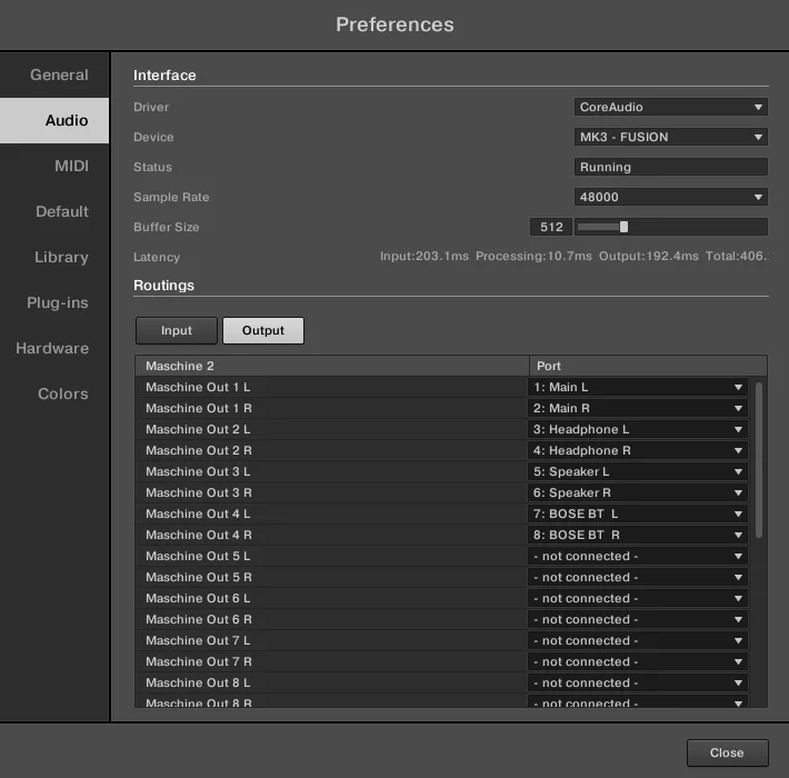

Als erstes wird in den Audio-Einstellungen bei „Device“ das erstellte Hauptgerät (hier MK3-FUSION) angewählt. Nun müssen nur noch die Ausgänge den jeweiligen Kanälen (EXT.1-4) in Maschine (siehe Routings/Output) zugewiesen werden.
-> FERTIG
-> FERTIG
