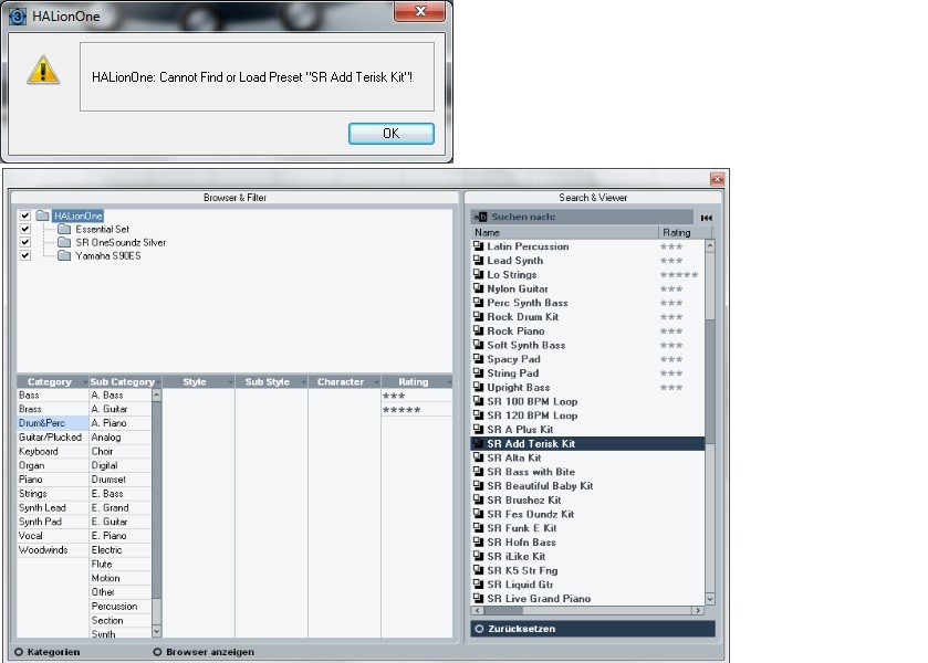

Hallo, ich habe in meinem Fall noch nicht verstanden, warum HalionOne die Presets der Sound-Collection nicht lädt/findet.
Ich habe mal einen Screenshot angehängt.
Die Presets sind ja da. Wer kann mir da helfen?

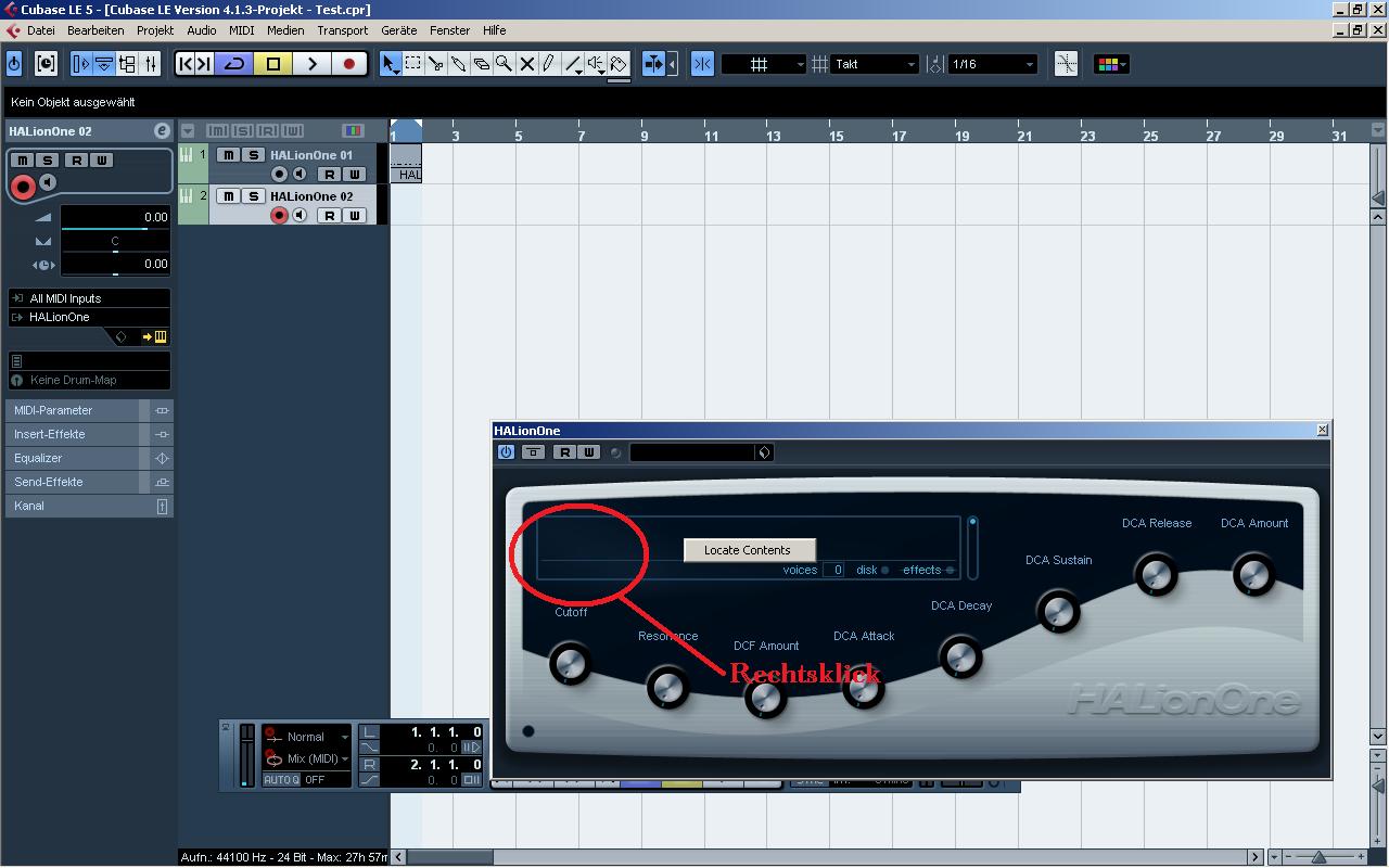

Rechtsklick auf den HO.
Dann musst Du bei Locate Contents angeben,wo die Library des HO abgespeichert ist.

Hallo, ja das habe ich schon gemacht, allerdings befinden sich die Dateien in C:/ProgrammData/Steinberg/Content...diesen Pfad kann ich im HO-Browser nicht sehen.
Ich habe sie dann mal verschoben bzw. kopiert in z.B. Eigene Dateien aber dort findet er sie auch nicht.

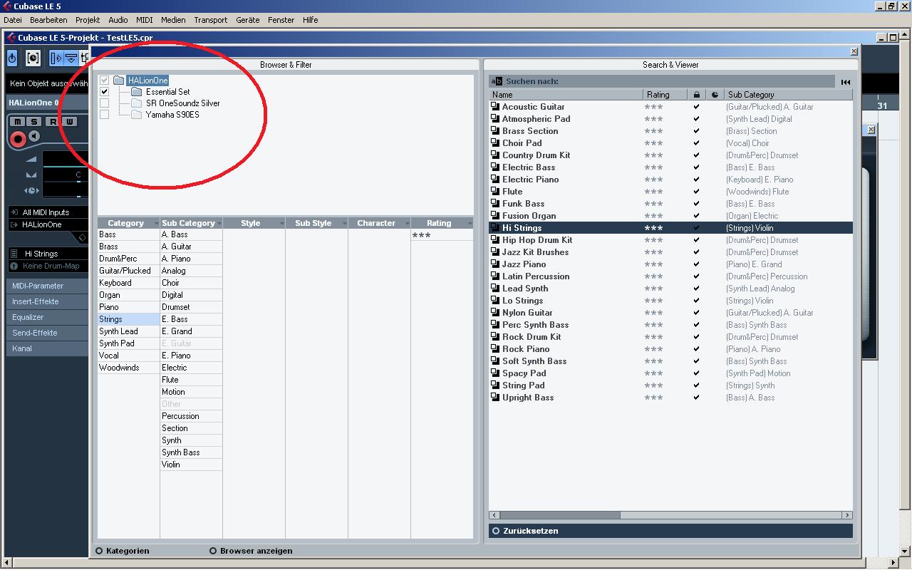

Als erstes verschiebe deinen Content an den alten Platz.
Dann entferne die Häkchen im Browser von LE5,oben links.
Es erscheint eine Meldung "aus der Datenbank löschen" oder ähnlich.
Im Dialog auf entfernen klicken.
Setze jetzt nur einen Haken bei Essential Set.(Siehe mein Screenshot)
Cubase scannt dann den Ordner nochmal und es sollte dann funktionieren.
Die SR-Presets werden in LE5 nicht geladen,deshalb zeigt er dir die Fehlermeldung an.

Hallo, ja der Screenshot zeigt LE.
Ich habe Essential auf meinem Notebook. Auf diesem Rechner ist nur LE drauf. Dort habe ich dann auch diesen Neuscan gemacht und leider wurde es nicht gefunden bzw. er konnte es nicht laden...gefunden hatte er sie ja.

Hallo Rusty,
im Cubase-Forum habe ich mal gelesen,dass man mit dem HO der LE-Version nicht den Content der grösseren Versionen öffnen kann.
Die grösseren Versionen von Cubase beinhalten ja mehr Bänke des HO.
Die Dateiendung ist aber bei allen hsb.
Daher war es am Anfang für mich auch etwas verwirrend.
Ich hatte auf meinem Laptop zuerst Cubase 5 installiert.
Dann habe ich mir auch die LE5-Version zugelegt.
Anscheinend erkennt der HO von LE die Bänke der grösseren Version auch.
Welche Soundbänke bei LE5 dabei sind,kann ich jetzt also garnicht so genau sagen.
Aufgrund einiger Posts hier im Forum,denke ich aber,sind nicht sehr viele Sounds in LE5 dabei.
Das Yamaha-Piano,da bin ich mir ziemlich sicher,ist in LE5 nicht enthalten.
Ich gehe mal davon aus,das wirklich nur das Essential-Set geladen werden kann.
Aber das sollte dann auch bei dir der Fall sein.
Also,kurz zusammengefasst:
Mehr als diese 25 Sounds wirst Du in den HO nicht laden können.
