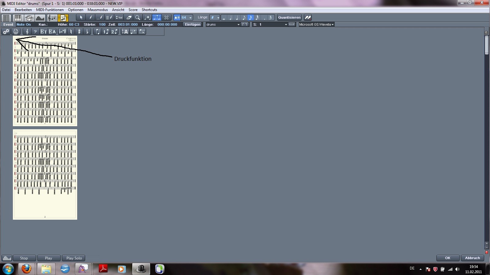

und zwar, wenn ich im midi editor in die Noten ansicht gehe, ist es dann möglich die noten als pdf datei zu Speichern, sodass ich sie öffnen kann und sie mir angucken kann ohne magix zu benutzen. Sprich ist es möglich die Noten zu exportieren, denn wenn ich das Midi exporiere habe ich nur den Sound.
ALs PDF weiss ich es nicht, dennoch kannst du sie im Sequenzer ausdrucken...dazu das midi öffnen...auf die Notenansicht gehen und dann folgt das hier abgebildete Fenster, wo die Druckfunktion zu finden ist

ah... ok tahnx
