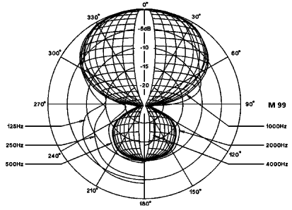

Du siehst, Hyperniere nimmt dir von hinten auch noch was mit, der einzige Vorteil ist, dass von der Seite weniger mitgenommen wird.
An deiner stelle solltest du einfach deine Raumsituation verbessern, ein anderes Mik wird da nicht viel hermachen.
Danke für die schnelle Reaktion! Habe mir auch gerade eben die verschiedenen Grafiken zu den Charakteristiken angeschaut. Hatte nicht bedacht, dass es bei Hyperniere auch in den hinteren Bereich geht.
Das stimmt so nicht ganz. Stichwort Störschallunterdrückung, die Hyperniere nimmt auch "weniger Diffusschall auf" als die Niere. Sengpiel schreibt dazu:
"Sowohl die Niere, als auch die Acht nehmen genau 1/3, die Hyperniere genau 1/4 der [g=107]Schall[/g]-Leistung einer Kugel auf, die für die Bezugsrichtung den gleichen Übertragungsfaktor besitzt..." Also nimmt sie doch "weniger" auf als die Neire, wenn man es plump sagen will.
Das ändert natürlich nichts an der Aussage, das man unbedingt die Raumsituation verbessern sollte. Und "godfather" gebe ich recht, Hypernieren mag ich auch nicht (Grund hat er ja schon genannt) besonders bei Stimmen oder wenn viele Mics zB am Drumkit hängen usw.
Danke für die Korrektur!
Da war ich wohl zu oberflächlich, aber ich beharre darauf, dass sich der prozentuelle Anteil an unerwünschtem Raumklang nicht wirklich reduzieren wird.
