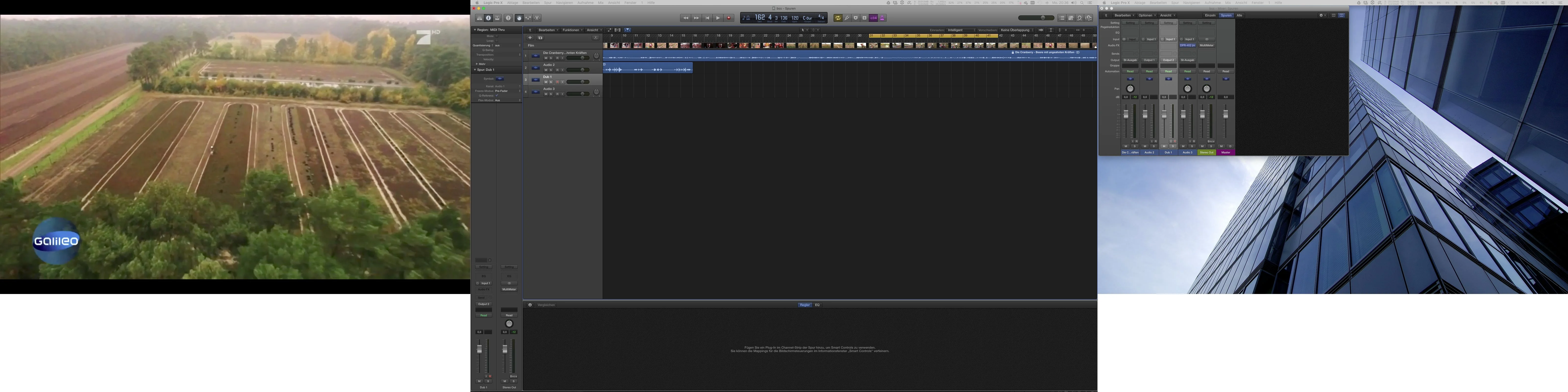

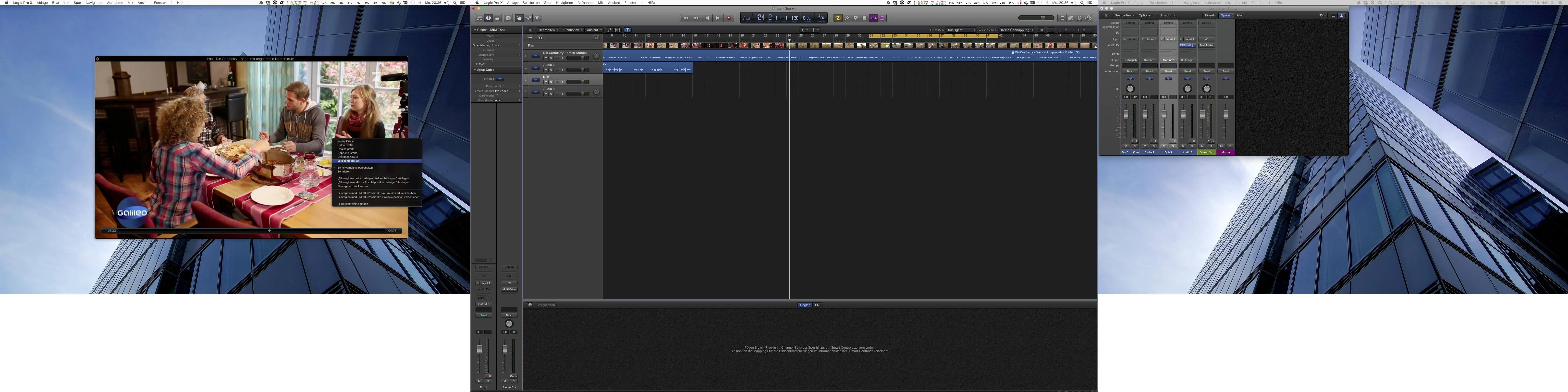

Geht ganz einfach!
Einfach das Video auf den zweiten Bildschirm ziehen, Rechtsklick und auf Vollbild klicken.
Fertig.

Das geht.
Das Filmfenster ist ein Floating-Window, das Du überall hin ziehen oder schieben kannst.
Ein Problemchen ist die Menüleiste - deswegen bleibt der Film etwas kleiner.
Edit: Aber Steffi weiß ja die Lösung :)
Keine Menüleiste bei Vollbild ;-)

ich werde das genauso machen, ich hab die Video datei fertig gesounded, leider hab ich im Moment keinen 2.ten Monitor und muss das Video auf dem Logic X Bearbeitungsfenster mitlaufen lassen, und dort kann ich kein Full Screen anwählen. Also ihr seid euch sicher, dass man sobald das Video auf einem 2.ten Bildschirm läuft, dass man dann Full Screen laufen lassen kann ? das wäre super toll.
siehe meinen zweiten Screenshot ;-)
ja Danke für Deinen Screenshot, das beweist alles :)
D a n k e Dir
