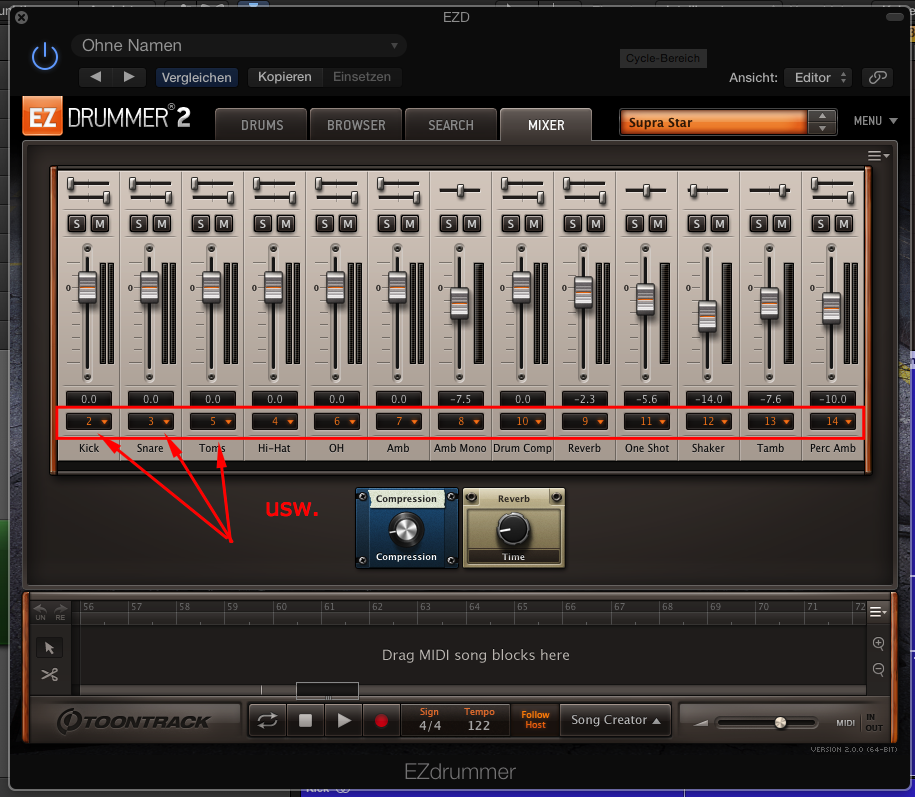

Ergänzung:
Vorab ist in EZD dazu auf "Multi-Out" zu stellen und den einzelnen Instrumenten unterschiedliche AUXe zuzuordnen - wie etwa hier:

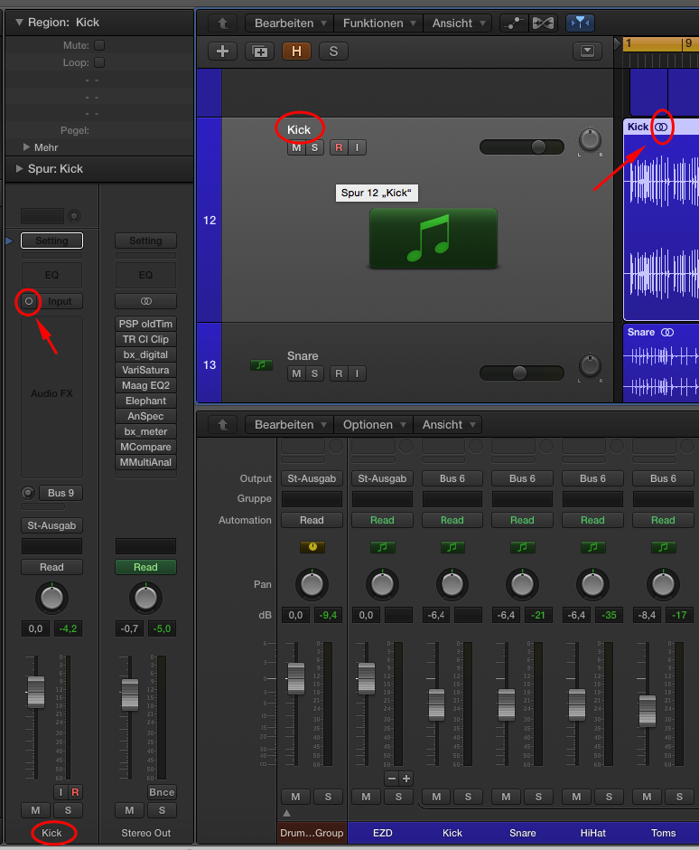

Bleibt die Frage, ob man da die generierten AUX-Channels von Stereo auf Mono umstellen kann (etwa bei Kick, Snare, HiHat usw.)? Das müsste ich mal nachschauen. Und falls, das geht, wäre das ja die Antwort auf die Stereo-Mono-Frage. Bislang habe ich dies in Logic aber nicht als Möglichkeit gefunden.
Mono kann man doch im Kanal einstellen, einfach auf dieses Stereo Symbol neben Bus1 klicken, oder habe ich deine Frage falsch verstanden?:
Ja, das geht natürlich. Aber das File bleibt ja weiterhin ein Stereo-File:

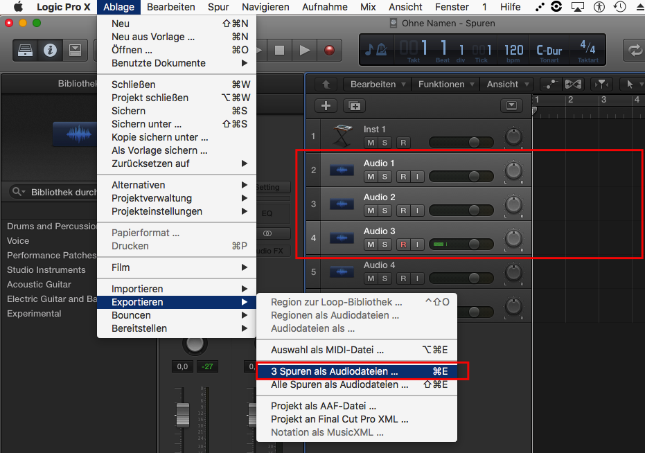

So, um es jetzt nochmal etwas abzurunden.
Der Gesamtexport aller relevanten Spuren (kann man mit cmd-Click im Arrange-Fenster auswählen und dann via "Ablage > Exportieren > x Spuren exportieren" erreichen) ergibt dann je nach eingestellter Mono- oder auch Stereo-Einstellung für den jeweiligen Kanal - siehe AWFs Hinweis - die richtigen Spuren: also die Kick wird mono exportiert, wenn für den Kanal "mono" angewählt ist (obwohl die Kick-Datei selbst Stereo ist).
So kann man für einen dann neu anzugehenden Mix alles in der richtigen Form exportieren.
