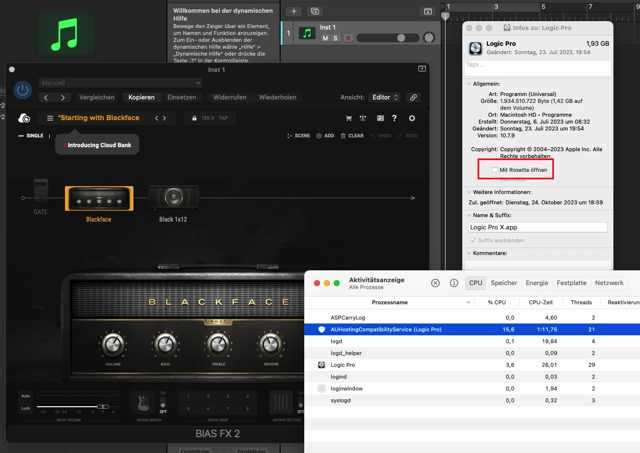

Wenn du auf im Programme Ordner auf Logic mit der rechten Maustaste klickst -> Informationen, ist da der Haken bei mit Rosetta öffnen gesetzt ?
Reaktionen: BasementBluesBoy
Ich wusste gar nicht, dass man das da sehen kann.... :headbang: :headbang:.... gucke ich sofort nach besten Dank für den Hinweis. Muss man dann Logik mit Rosetta öffnen, wenn nur ein Plugin mit Rosetta zu öffnen ist?

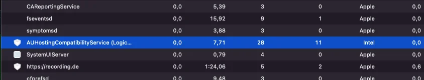

Nein, Logic brigded das Plugin. In der Aktivitätsanzeige sieht man einen Prozess, der dazu gestartet : AUHostingCompatibilityService (Logic Pro)-
Hier läuft das Plugin mit Logic im Apple Silicon Mode
Eigentlich läuft der Pluginhandler für Rosetta Plugins im Hintergrund, zumindest war das am Anfang so, vielleicht wurde das jetzt geändert...oder für dieses spezielle Plugin nötig....bei Nuendo muss man die Rosetta Version extra starten.

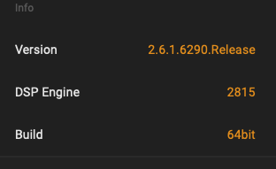

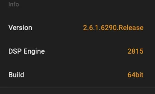

Welche Version hast du installiert?
Welche Version hast du installiert? Anhang anzeigen 131509

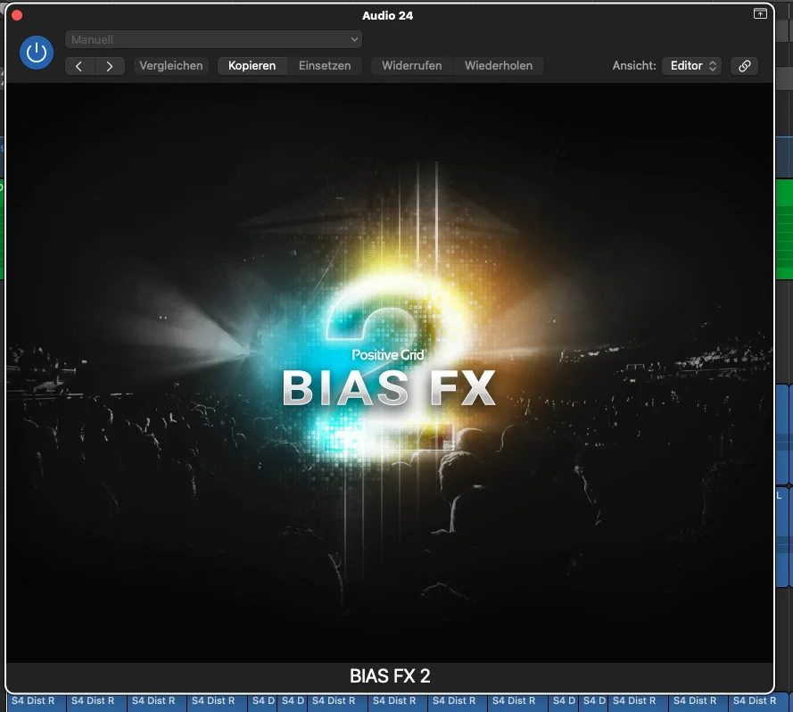

Genau die gleiche habe ich auch. Ich habe auch mal bei Logic über den Info den Haken bei Rosetta gesetzt aber hat leider nicht geholfen Bias startet nicht. Das sieht so aus, als ob das irgendwie hängen bleibt, also so wie auf dem Bild. Weiter geht es nicht

Der AUHostingCompatibilityService (Logic) für Intel läuft bei mir auch als Prozess aber trotzdem hängt Bias FX - irgendwie komisch.
