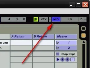

Check mal die Taste "MIDIzuweisungen"... und
