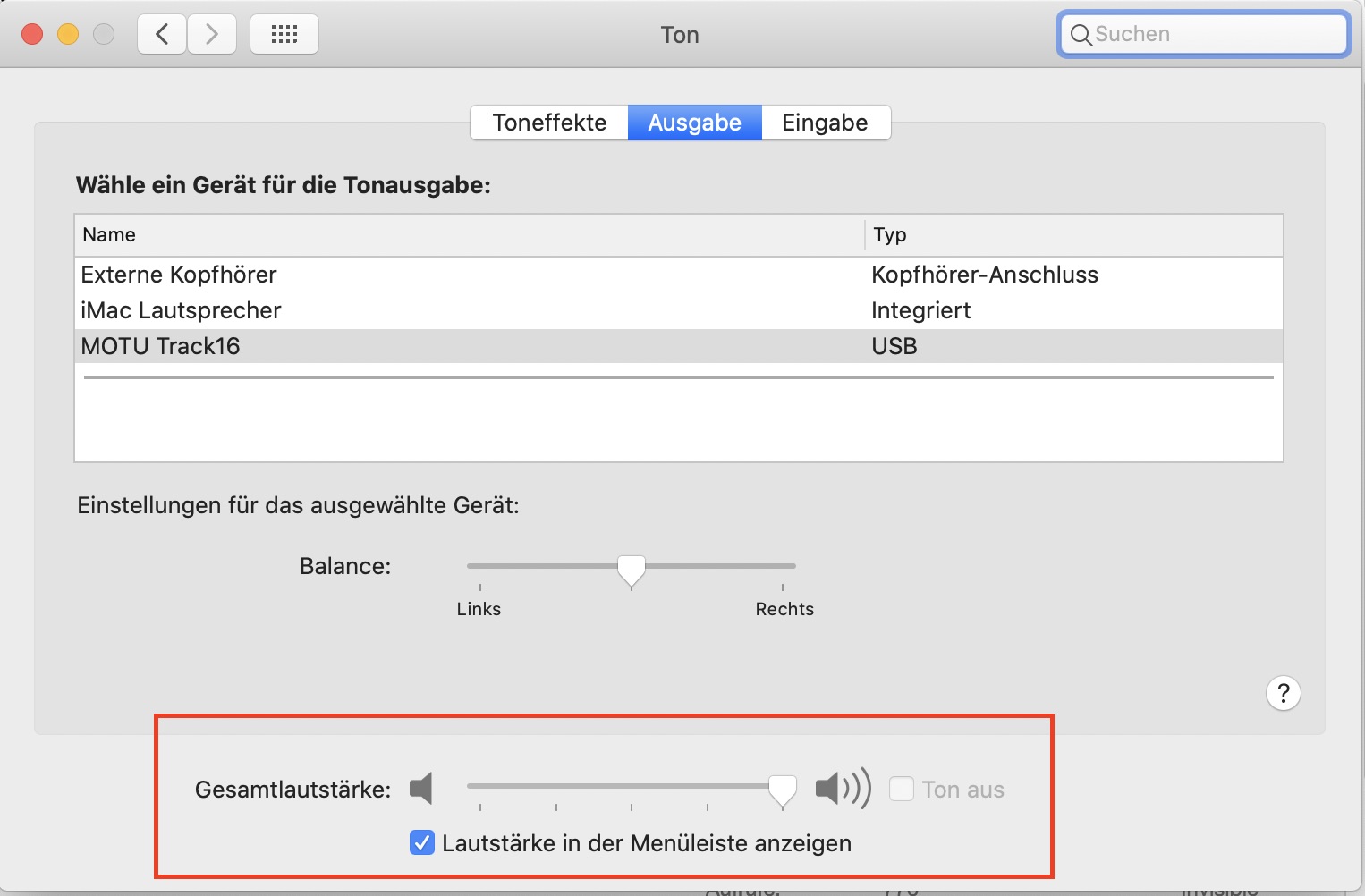

ich besitze ein Motu* Track 16 Interface und nutze aktuell Cubase 11.0.4 (macOS Catalina)
Ich habe schon seit etwas längere Zeit folgendes Verhalten:
Beim öffnen oder wechseln eines Projektes ändert sich System Lautstärke auf 100%. Wenn man das mal vergisst, autsch. :eek:
Hat jemand schon mal das gleich Problem gehabt?
Den aktuellsten Treiber vom Interface habe ich installiert. Bin mir auch nicht sicher ob das unbedingt mit Cubase zusammen hängt aber bei andern Anwendungen wie z.B. Videoschnitt (DaVinci Resolve) passiert das nicht.

Moin,
was meinst du mit Systemlautstärke ?
Nein, ich meine die System-Lautsärke. Die Fader in Cubase sind alle fein.
Hast Du im Motu* Audio Setup "Enable Core Audio Volume Controls" aktiviert?
Probiere mal die jeweils andere Einstellung.
Hast Du in der CueMix Fx eine Remote eingerichtet? Wenn ja, deaktiviere die testweise.
