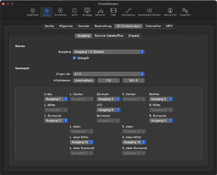

In Logic kann man in den I/O-Zuweisungen auch diverse Surround-Setups einrichten.
Praktische Erfahrungen habe ich damit nicht. Ein Interface mit entsprechend vielen Ausgängen kannst Du dann natürlich mit den Eingängen des Marantz verbinden. Das hängt aber wohl eher von der Hardware ab, nicht von Logic.

Im Audio-Midi-Setup ertönen dann aber an Stelle der Topmiddle re und li nur die zwei Backsurround. Es gibt auch keine anderen Lautsprechernummern, die man zuweisen könnte, also könnte es ein Fehler im MacOS sein ?! Müsste dann den Apple Support fragen.
Beim Abspielen von Apple Musik funktionieren die beiden als TopMiddle deklarierten LS und im Menü von Apple Musik wird auch Atmos angezeigt. Die beiden Topmiddle geben auch was aus und es hört sich an wie Atmos - also auch Akustik aus den Höhen - wie z.B. ab Sec. 20 in der Atmosstream-DVD Point von Yello - Song Rush for Joe - Überflugszene.
Aber in Logic fehlt mir eine Möglichkeit, die TopMiddle LS zu testen wie etwa im MarantzSetup.

Ich muss zugeben, dass ich im Logic noch nicht in der Lage bin, Testtöne den einzelnen Lautsprechern zuzuordnen - Stichwort Routing. Da habe ich Nachholbedarf.
Testtöne habe ich produziert - insofern es scheint, dass sich räumliche Darstellung feststellen läßt, auch mit den Airpods mit Immersiv aber auch mit Dolby Renderer und aus den TopMiddle kommt auch etwas heraus.
