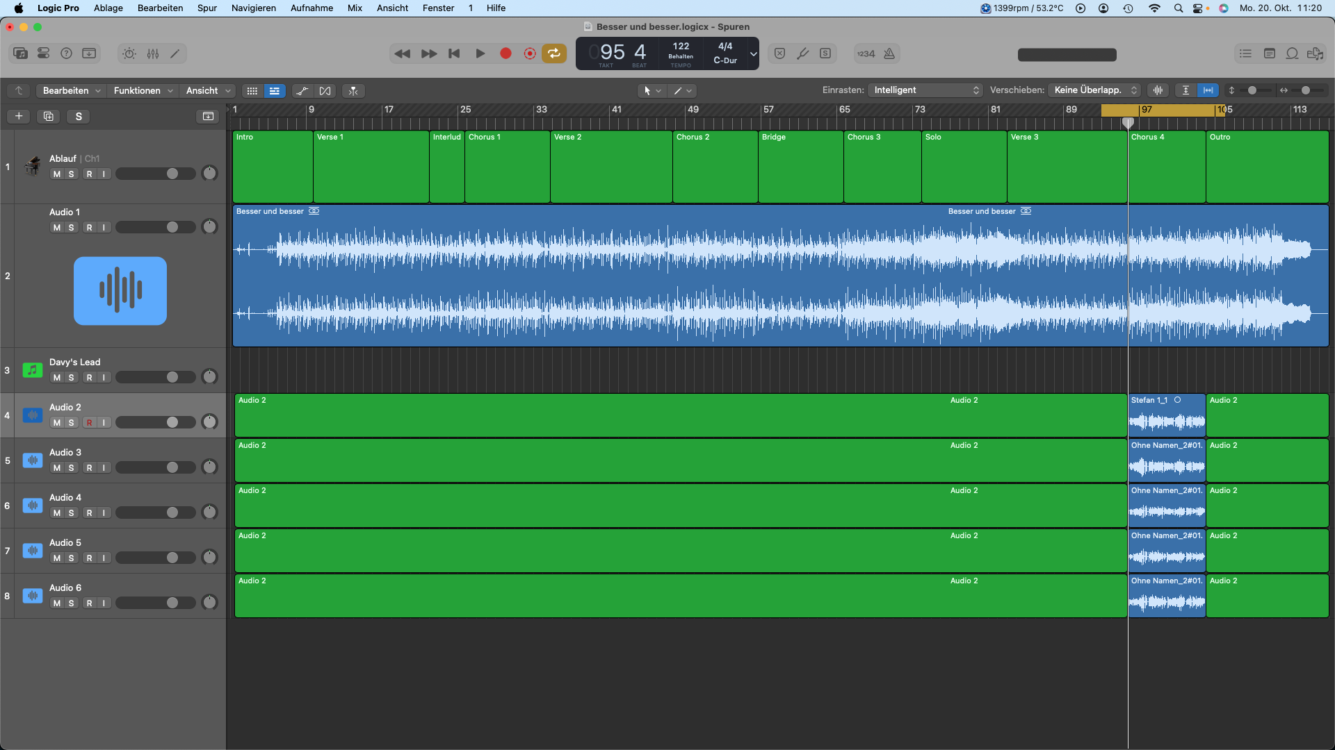

Ich weiß nicht wie ich es korrekt erklären soll:
Ein paar kurze Audioclips möchte ich in Logic Pro (meine Haupt-DAW ist Cubase) für den Export (DAW unbekannt) in Regionen umwandeln, die genauso lang sind wie der Playbacktrack, so dass man sie in der anderen DAW einfach importieren kann, ohne das ein zeitlicher Versatz entsteht.
Die grünen Verlängerungen sind jetzt MIDI-Regionen (nur zur Veranschaulichung).
Ich hoffe, man versteht, was ich meine.

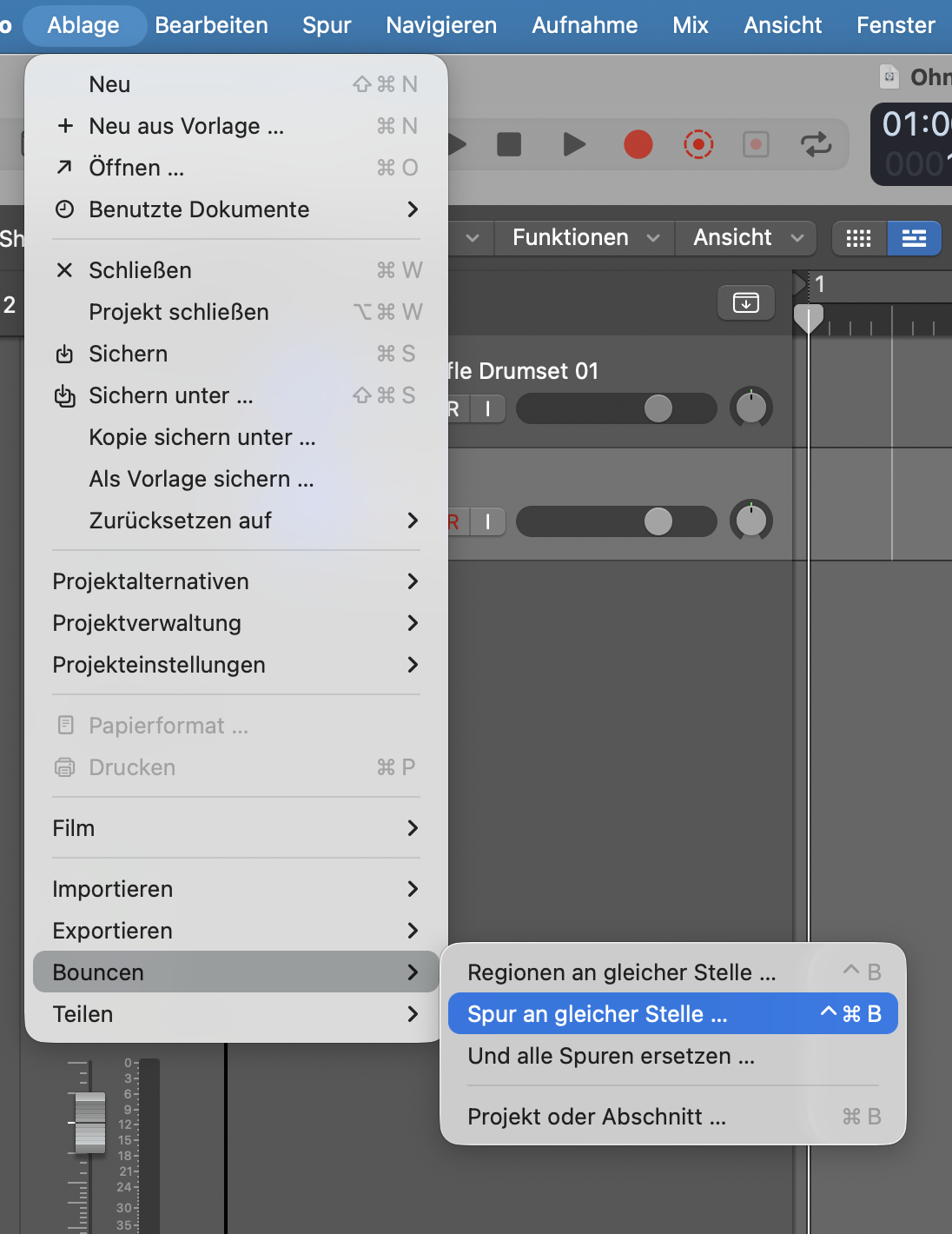

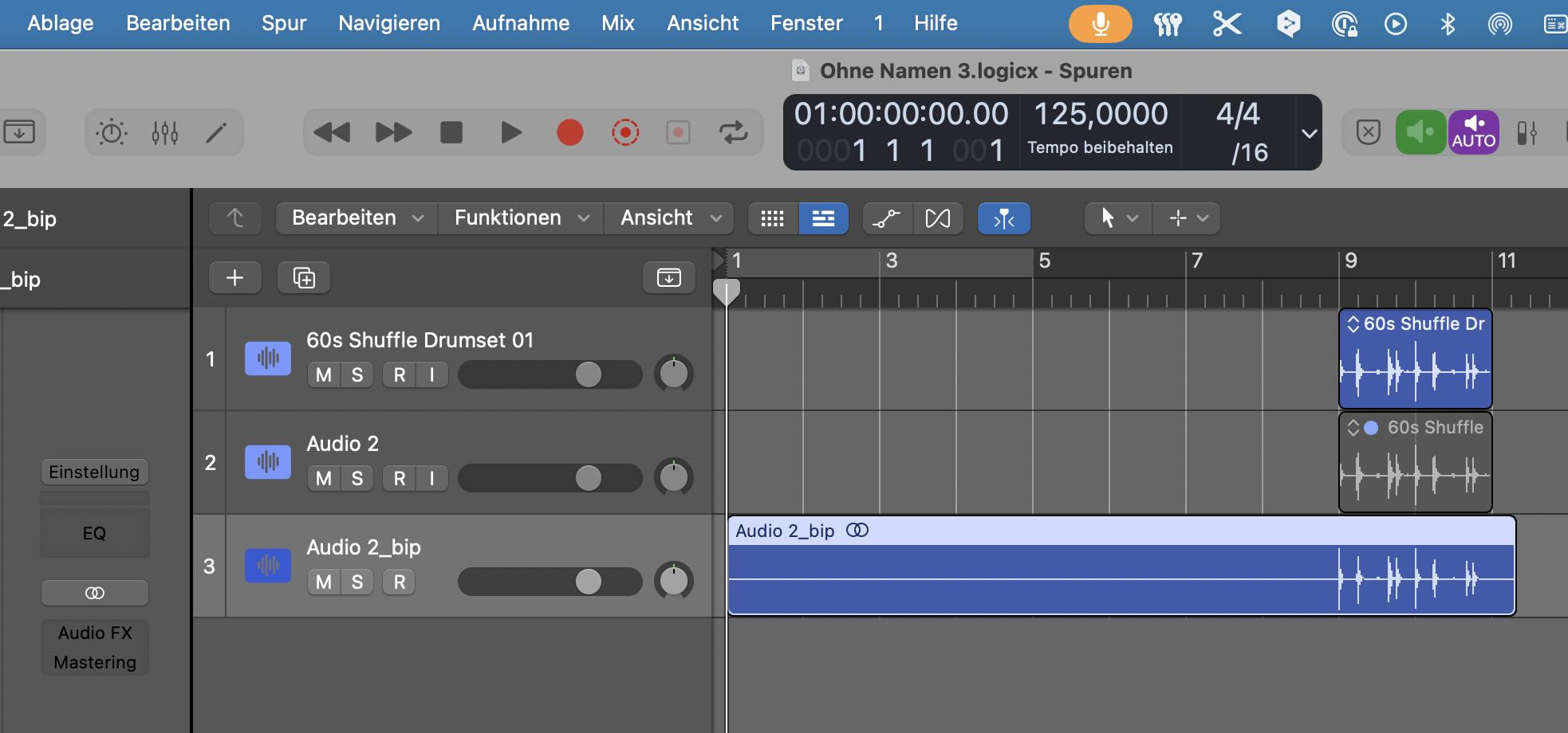

Spur bouncen, dann wird ab 1.1.1.1 gerendert.
