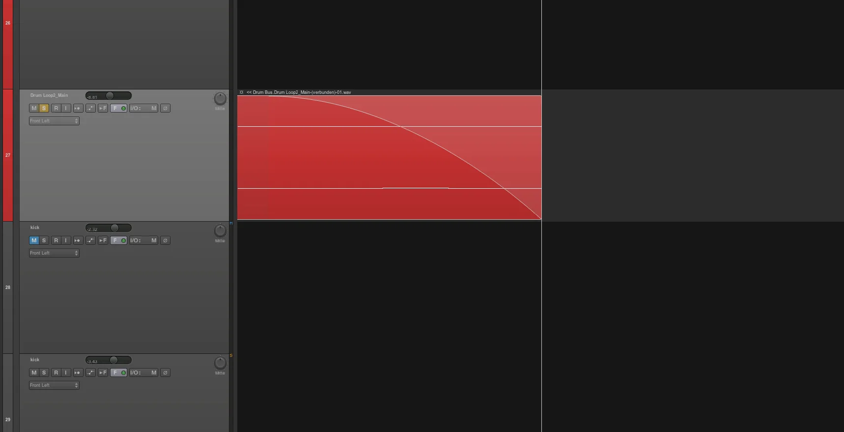

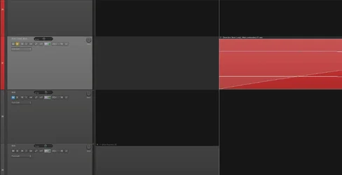

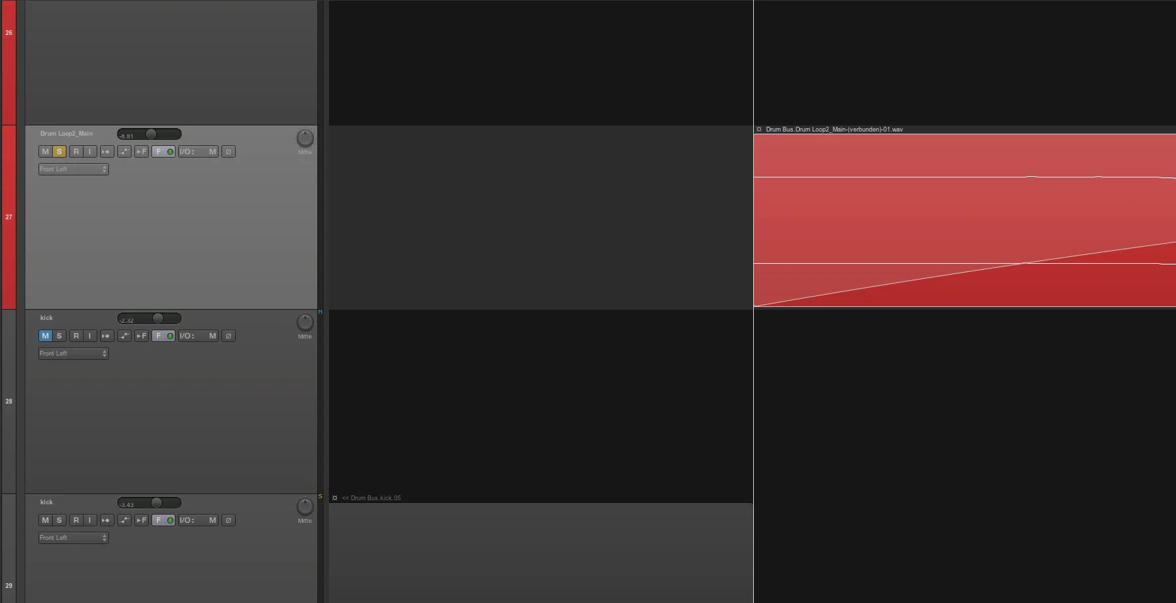

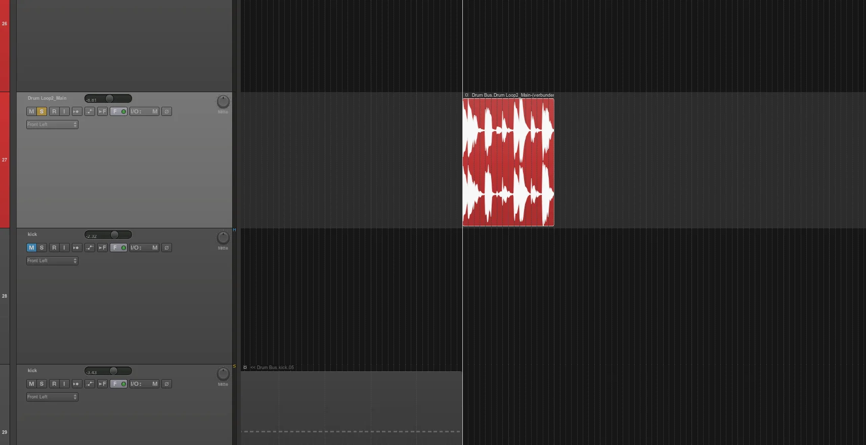

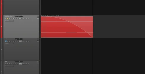

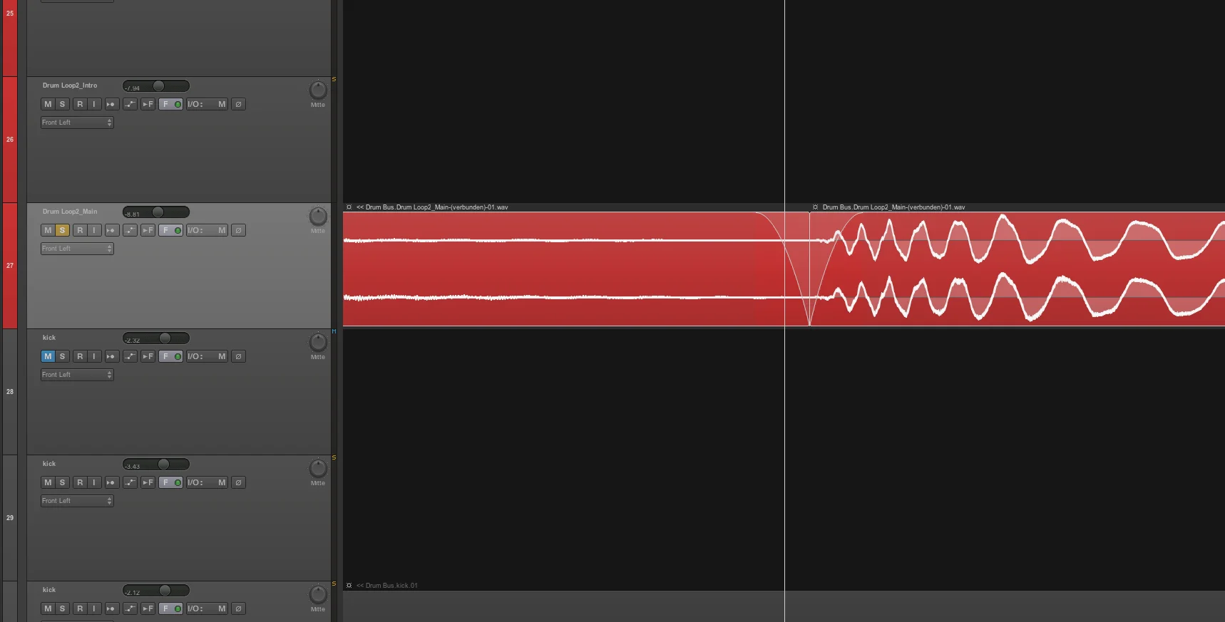

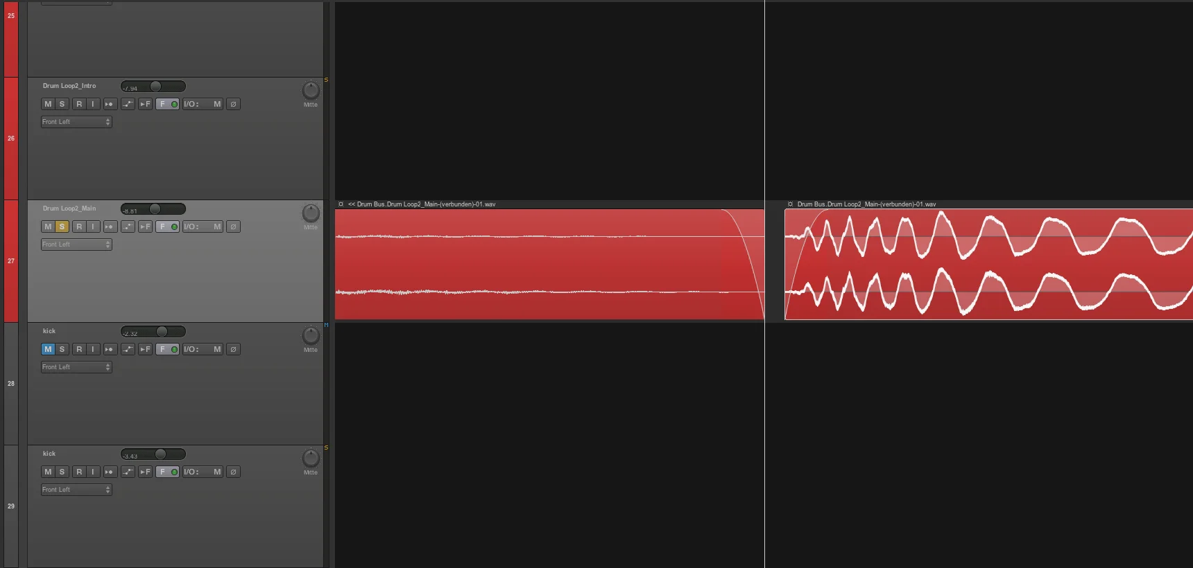

Ich habe ein Item auf einem Track. Dieses hat einen klaren Anfang und ein sauberes Ende. GENAU auf den Takt!

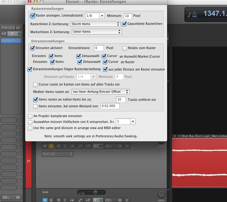

Im Arrangierfenster ist "Einrasten aktiviert".
Wenn ich bei gedrückter (Mac) Cmd-Taste das Item genau hinten dran kopiere also eine Kopie davon hinten dran schiebe, ist es OFT (!!!) eben NICHT genau auf dem Takt.
DAS aber sehe ich nur, wenn ich sehr stark reinzoome.
Normalerweise arbeite ich mit sehr starken "Out-Zoom*". Also ich will viel vom Projekt sehen.
Da sieht es meißt auch alles gut aus. Aber sobald ich stark reinzoome, sieht es eben ganz anders aus.
DAS ist das Problem!
Hier mal mit Bildern nachvollzogen.
Der Reihe nach:
-Drumloop komplett
-Drumloop sauberer Anfang
-Drumloop sauberes Ende
------Kopie des Drumloops per gedrückter CMD-Taste hinten dran gesetzt----------
-Ansicht des kopierten Items (mit eben der Lücke)
-Weitere Ansicht eines weiteren kopierten Items (zwar ohne Lücke, aber nicht auf dem Takt)
-----Der Play steht genau auf dem Takt------
-Bild von den "Einrast-Einstellungen

Weiterhin kommt hinzu, es ist nicht immer genauso reproduzierbar. Es ist MEISTENS ungenau, aber oft auf verschiedene Art und Weise. Ein System kann ich aktuell darin nicht erkennen.
Jemand eine Idee?

PS: Mit Strg C und Strg V passiert das scheinbar nicht.
Nur wenn ich ein Item mit gedrückter CMD-Taste kopiere.
Habe es eben nochmal ausprobiert. Es scheint ein kleines "Versatzfenster" zu geben, zwischen Taktlinie und danach.
Zwar nicht groß, aber definitiv da.

Vermutlich habe ich es, nach langen rumprobieren, halbwegs gelöst. Ich muss das mal noch "Langzeit-Testen".
Und genau das was du schreibst, scheint es zu sein. Irgendwo nen Haken setzten oder "ent"setzen.
Habe in den Rastereinstellungen den Punkt "Items rasten an nahen Items ....bis zu XXX Tracks...ein" ausgeschaltet.
Heißt, vielleicht gibt es hier und da "nahe" Spuren, welche nicht exakt auf Raster sind. Dann orientieren sich Track"nahe" Items rastermäßig eben an denen.
Fieser Fallstrick! Das kann sich schnell mal aufschaukeln!
Dann schiebt man ein Item auf Track 1 irgendwo hin, welches sich nach Track 10 richtet, rastertechnisch.

1. sieht bei dir so aus als ob sich da bei fadeout und fadein was dazu dichtet (bild 6)?? bei mir ist das dann nen
halb halb crossfade. erklärt aber nicht die lücke die da entsteht...
2. bei paste orientiert sich das item am cursor. (playbalken). nicht am raster. vielleicht damit etwas ausgeditscht??
das wären jetzt so meine ideen dazu.
Das wäre jetzt auch mein erster Vorschlag gewesen, das auszuschalten. Hat mich (auch) schon irregeleitet, seitdem isses immer aus, ausser ich brauch's wirklich mal.. Will nicht behaupten dass es daran liegt, aber finde ich auf jeden Fall ne potenzielle Fehlerquelle.

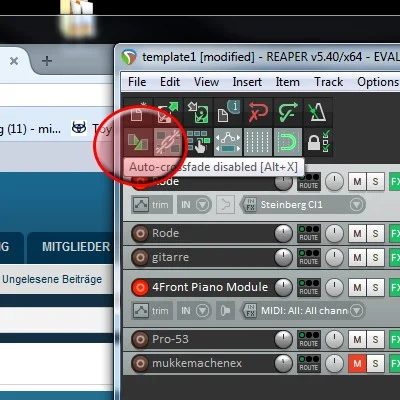

knipss da mal drauf..
Reaktionen: WorkFloh
Aber die Fades oder Auto-Fades will ich doch gar nicht abstellen.
doch. hast du selber gefragt oben. das löst dein problem nr1. probiers einfach mal aus.

Siehe Beitrag #4 von mir, scheine ich es fürs Erste "gelöst" zu haben. Hatte noch ewig lange mit diversen Raster-Settings rumprobiert und der Punkt "Items rasten an nahen Items" scheint das Problem gewesen zu sein.
Werde das mal weiter beobachten, auch wenns etwas nervig ist.

Das ist eigentlich gar nicht so ein krasser Timing-Bug in Reaper, sondern eher ein ziemlich praktisches Feature das es einem erlaubt, Items nicht nur an anderen Items in der "eigenen" Spur oder am Raster auszurichten, sondern auch an anderen Items in anderen Spuren. :)
Ja, so im Laufe des Experimentierens habe ich das dann auch irgendwann gecheckt. Ist halt nur doof, dass das erstmal die Voreinstellung ist. Muss man halt erstmal alles so blicken....
