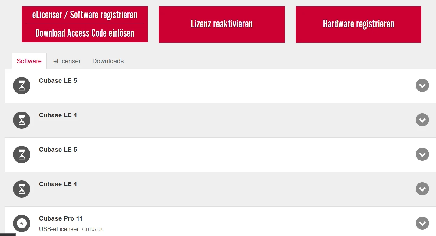

Ich habe das gerade mit alten Cubase 4 und 5 LE Lizenzen dirchgespielt.
Auf meinem Mukke-Rechner.
Bei mir läuft da alles über den USB-Licenser, aber wenn das Control Center installiert ist, wird ja auch automatisch ein Softwre-eLicenser angelegt.
Du brauchst dann die Seriennummer von dem Software-eLicenser deines neuen PC.
Der Aktivierungscode der alten Cubase LE Version sollte in deinem Account hinterlegt.
Dort steht jetzt aber noch die Seriennummer seines alten PC's, was aber nicht schlimm ist.

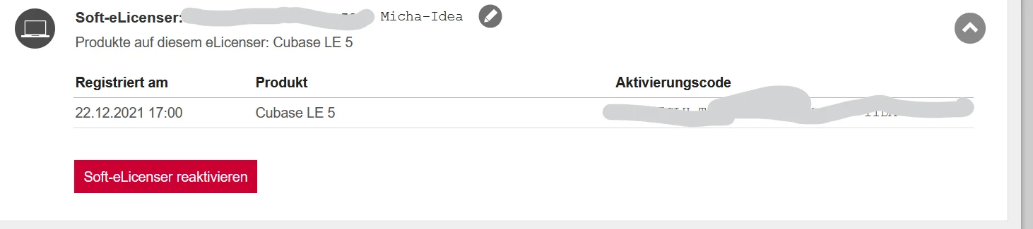

Du gehst einfach auf Lizenz reaktivieren und gibst dort die e-Licenser-Seriennummer deines neuen PC's ein.
Der neue PC muss in deinem Account über das Control Center vorher aktiviert werden.
Die Lizenzen sind dann wieder "frei" verfügbar.
Wahrscheinlich musst Du dann erst die alte Version auf deinem PC aktivieren. Danach müsste der Aktivierungscode der neuen Version funktionieren.
Ich teste das mal die Tage auf meinem neuen Laptop, aber generell dürfte es keine Probleme geben.

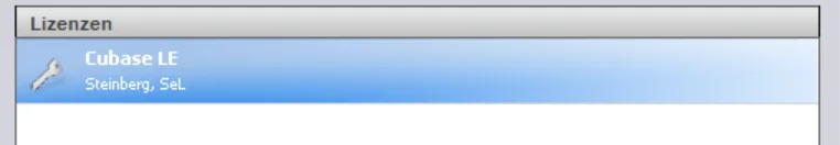

Bei mir hat das definitiv geklappt.
Hab ne Mal bekommen.
Ich würde jetzt nur nicht Cubase 5 LE installieren, sondern nur über das CC aktivieren.

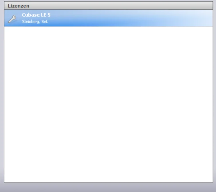

Die Lizenz heißt aber jetzt Cubase LE, somit kann man immer automatisch die neueste Version von Cubase nutzen.
Finde ich gut.
Reaktionen: Gast92251 und Realist

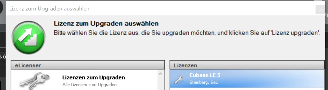

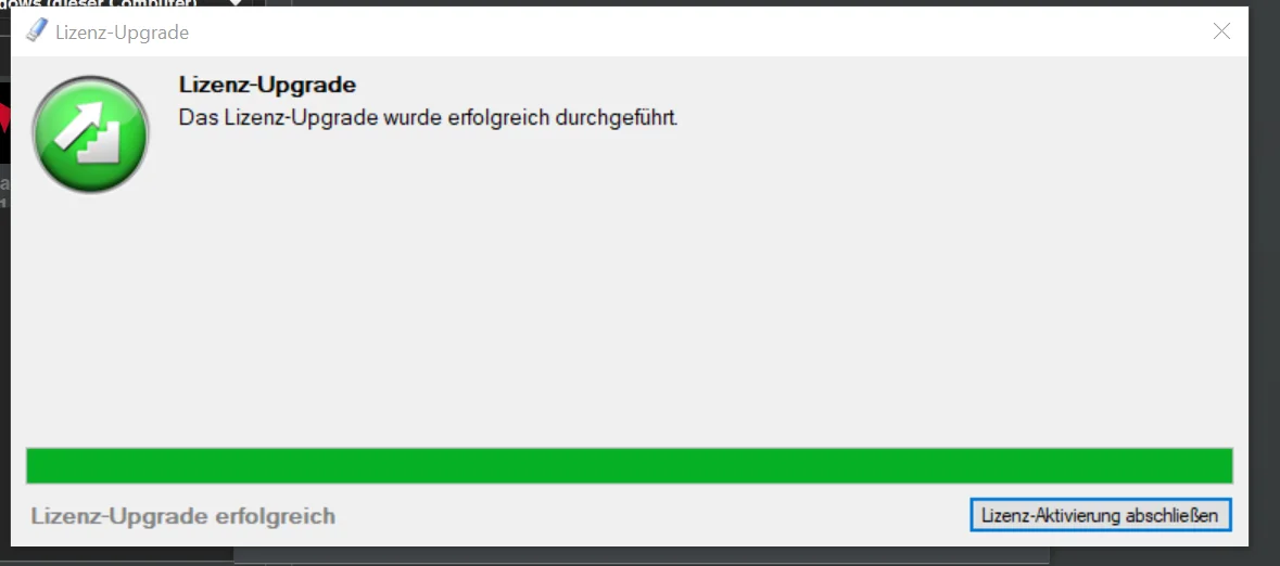

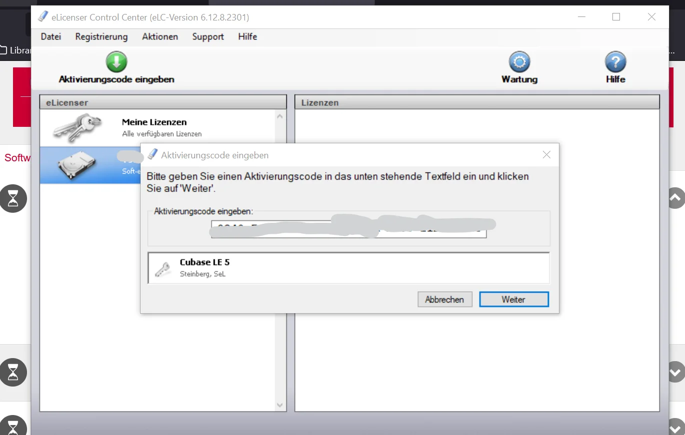

Ich habe das jetzt mal durchgespielt.
Steinberg* Download Assi runtergeladen und installiert.
Control Center wird mit installiert.
Laptop über Control Center aktiviert und in meinem Account registriert.
Wichtig ist mal die Option "Wartung" zu nutzen, dass alles synchronisiert wird.
Den Aktivierungscode einer Cubase 5 LE-Version eingegeben.
Wartung.
Cubase 5 LE sollte jetzt im Account mit dem PC verknüpft sein.

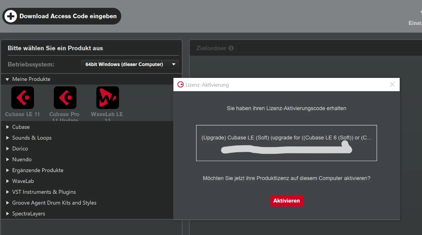

Steinberg* Download Assi nochmal starten.
Dort den Aktivierungscode ür Cubase 11 LE eingeben und nicht im Control Center.
Ein weiterer Assistent startet und fragt dich ob Du upgraden möchtest.
Upgrade durchführen und gegebenenfalls noch ne Wartung hinterher.
Die Cubase 11 LE Lizenz sollte jetzt mit deinem PC verknüpft sein.

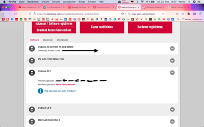

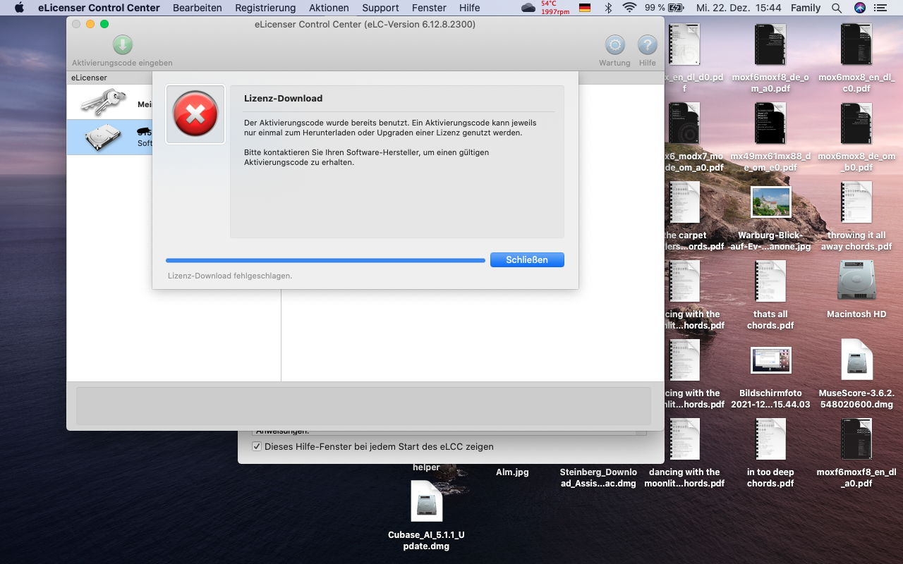

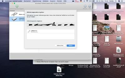

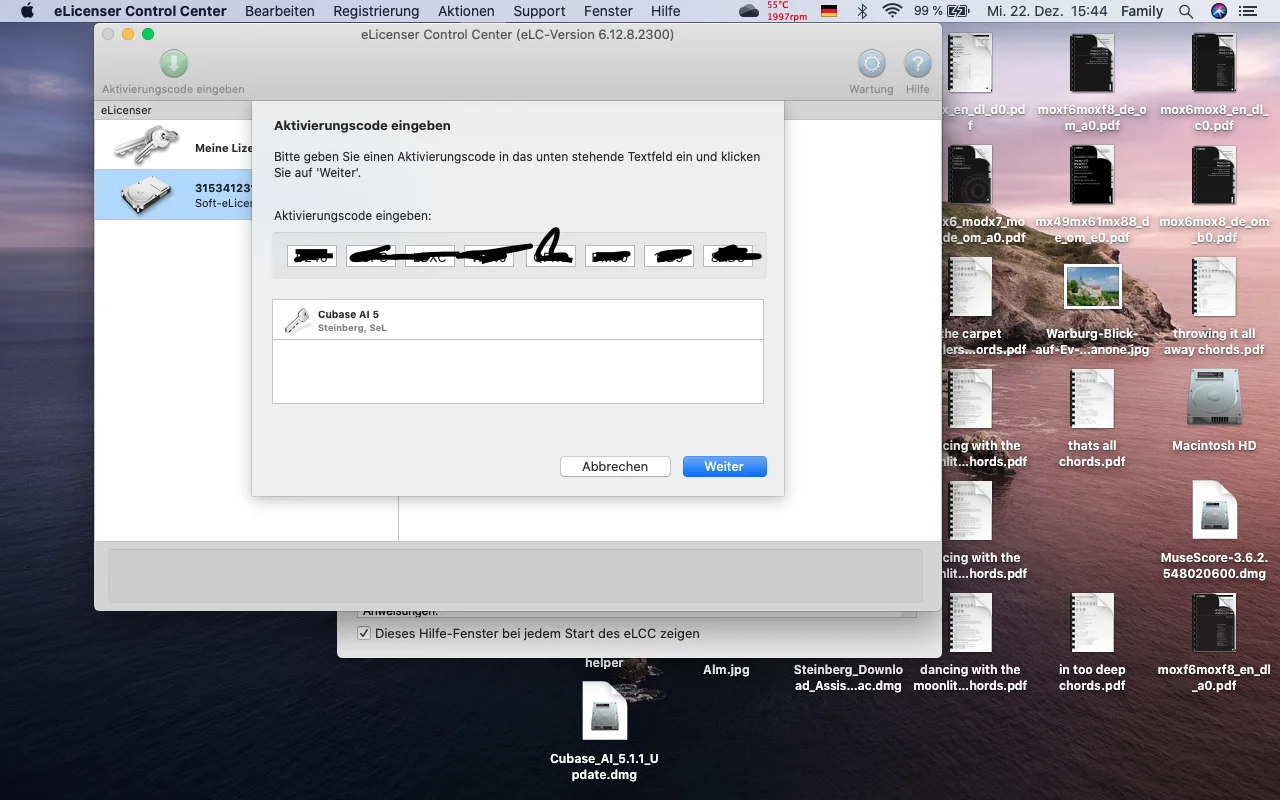

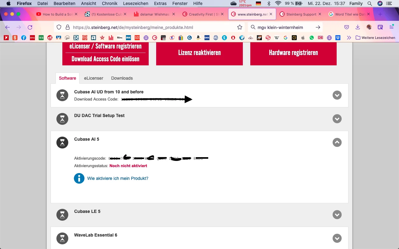

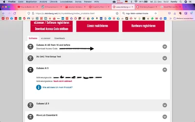

So sieht das bei mir aus:

Hast Du denn eine Mail von Steinberg nach der Reaktivierung bekommen?
Du nutzt eine AI-Version und keine LE-Version. Hast Du eine Mail für ein 11er AI Upgrade bekommen?
Im Video wird die Reaktivierung im Detail gezeigt.
Ein Reaktivierungsmail gab es nicht, weil die Reaktivierung fehlgeschlagen ist mit dem Hinweis, dass AI5 bereits genutzt wurde.
Ja, auf meinem alten Rechner, den ich nicht mehr habe.
Ich habe sogar 2 Mails bekommen: für die LE und die AI, weil ich von beiden mal alte Versionen besessen habe.
Irgendwo ist da der Wurm drin.
Der alte Rechner spielt keine Rolle, wenn Du die Reaktivierung mit der Seriennummer des neuen Rechners machst.
Dein neuer Rechner plus neuer eLicenser-Seriennummer muss nur bei mySteinberg hinterlegt sein.
Steinberg weiß dann ja, dass der neue Rechner und die AI-Lizenz zu Dir gehört.
Was wird dir denn im Account angezeigt?
Dein erster Screenshot zeigt, das AI 5 noch nicht im Account aktiviert ist. Auf deinem neuen PC ist diese aber schon drauf?
Hast Du im Control Center mal eine Wartung ausgeführt so das sich Rechner und Account syncen?
Vielleicht liegt es auch an der AI-Lizenz, die ja nur mit Hardware ausgeliefert wird?
Ich würde in deinem Fall auch mal den Support kontaktieren.
