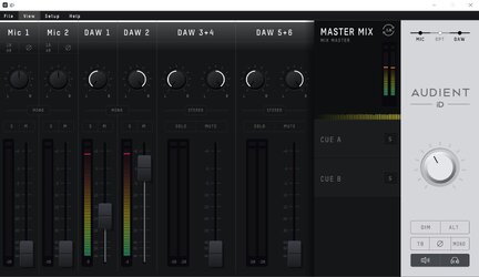

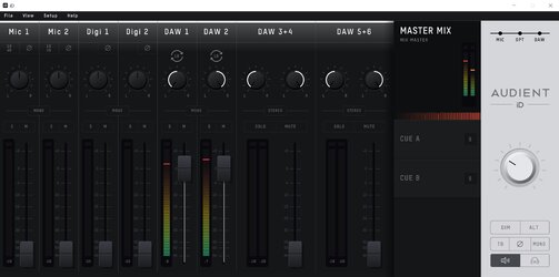

was bedeuten denn diese RecyclingPfeile LB ? Und warum fährst du DAW 1/2 nicht Stereo ?
Loopback Zuweisung.
Ich hatte da Mono Split versucht. ändert auch nichts.
