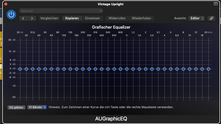

probier's mit Reaper,
... muss das jedesmal sein?
Vor allem wenn Du gar nicht weißt, dass die Lösung so einfach ist:
Plugin-Menü>Audio Units>Apple>AUGraphicEQ
Es gilt natürlich trotzdem, was die Kollegen zum Thema EQ-Korrektur für Kopfhörer schreiben.

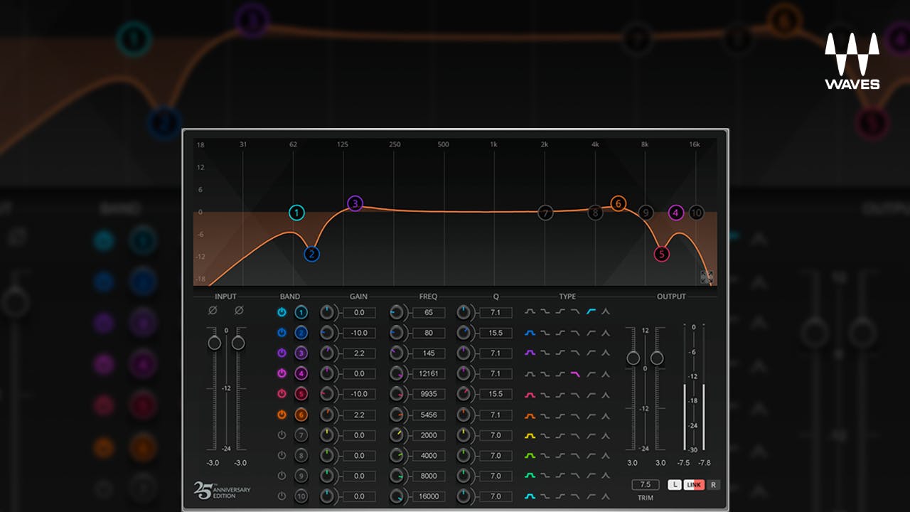

Also ich hab oben genanntes graphischen EQ von Logic genutzt, fand einen optischen aber irgendwie schöner und hab nun von Waves den Q10 geholt, war gerade im Sale (wie immer bei Waves):cylon:
Hab jetzt mal spasseshalber die Frequenzen so eingegeben. Aufpassen muss man mit dem Low Shelf, die Kurve macht nun mehr Mitten und untenrum wirkt es insgesamt nicht mehr so fett auf den ATH M50x. Ich schalte ab und an mal gegen, ist ein guter Vergleich finde ich. Hab auch noch die Superlux HD 681. für 25 Euronen gar nicht mal schlecht die Kopfhörer. Hab da ebenfalls mal die Kurve eingegeben.
Den CanOpener werd ich noch holen, teils gerade nur möglich mit Kopfhörern zu mischen.
