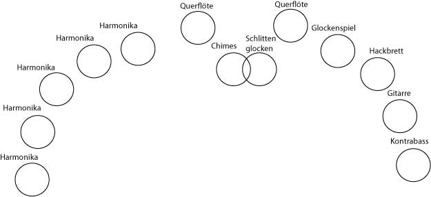

also das brassquartett ist seperat, beim ensemblestück sind lediglich nur die querflöten dabei. ich habe da für das ensemblestück eine skizze angefertigt, wir werden "winter wonderland" im ensemble spielen, habe da auch eine datei zum reinhören, auszug aus dem arrangement das ich gemacht habe. Ort ist die Kirche, denke das es sehr natürlich klingt.... was wäre eure meinung nach dem aktuellen stand der dinge in punkto mikrofonierung und recording?

Ich antworte jetzt mal aus dem Bauch heraus - in der Hoffnung das jemand Kompetentes mich dann in der Luft zerreißt ;)
(Ich bin nicht der Profi-Tonmeister)
Die Harmonikas würde ich als Gruppe aufnehmen. Die besten Spieler in die Mitte setzen und zwei Nieren, die sich in der Mitte überlappen verwenden. So kann man in der Nachbearbeitung diese Instrumente bei Bedarf "Breiterziehen".
Ähnlich bei den Querflöten - ich würde sie nebeneinander stellen.
Alle anderen Instrumente würde ich einzeln abnehmen - dafür sollte ein universelles Mikrofon wie das AKG passen (Ich mache solche Sachen immer mit meinem AT3035 weil ich nix besseres habe)
Gedanke macht mir noch der Kontrabass - damit der klingt - je nach Spielweise - braucht er vielleicht zwei Mikros.
Je nach Räumlichkeit würde ich dann noch eine Stereoanordnung in größerer Distanz aufstellen, um den Raumklang einzufangen. Und die Aufstellung dann so Auffächern, dass die Stereoanordnung der Mittelpunkt eines Kreises ist, auf dem die Musiker stehen.
Die Aufstellung würde ich soweit wie möglich auseinanderziehen - ich befürchte, der Kontrabass wird auf allen Mikro's drauf sein.
So , und jetzt zerreißt meine Ideen in der Luft, damit Hansi was davon hat ;)
Clemens

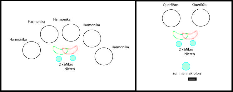

clemens, meinst du das so in etwa? Also bei den Harmonikas (hab vergessen) ein Summenmikro, wie bei den Querflöten?

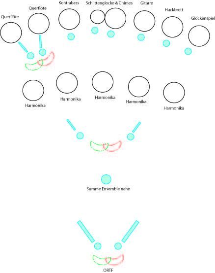

Die Nachhallzeit werde ich ermitteln! Also sollte ich dann wie folgt aufnehmen:
...ein paar Fragen:
ORTF wie weit weg - Halbe Länge von Orchesterlänge =?
Wo positioniere ich das Summenmikrofon am Besten, inmitten des Orchesters oder so wie ich auf der Skizze habe?

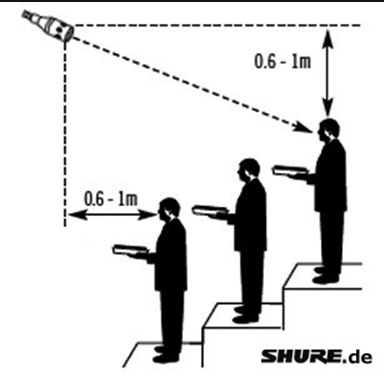

Vielleicht hilft dieses Bild weiter.
Ist zwar für Chöre bestimmt, gilt aber analog auch für Orchester.
Ansonsten gehe ich nach der Faustregel vor: Genau so weit weg, dass die Musiker den Aufnahmebereich zu 90% ausnutzen.
Den Aufnahmebereich kriegst du aus der oben verlinkten Sengpiel-Seite raus.
Ich würd schauen, wie lang die Kirche nachhallt und dann noch beachten, was beim Summenmikrofon ankommt. Natürlich hängts dann auch noch davon ab, bei welcher Entfernung an allgemein gutes Klangbild herrscht
Das sollte ja dafür sein, um einen ausgewogenen Direktklang aufzunehmen. Also ich würde es, weil ich bezweifle, dass du entsprechende Stative besitzt, geschweige denn geliehen bekommst ;), schon da positionieren, wo es auch in der Skizze eingezeichnet ist. Aber bei den Abständen lieber mehr Hall eingehen, als ein unausgewogenes Klangbild.

Summenmikro in die Mitte des Orchesters positionieren und eben in die Höhe oder besser so wie in der Skizze?
Welches Mikrofon nehme ich für die Summe bzw. welche Charakteristik?
hm.. Charakteristik würde ich von der Umgebung abhängig machen. Wenns sehr hallig ist, ist ne Niere zu bevorzugen. Die muss dann aber sehr hoch aufgestellt werden, um nicht komische Verfärbungen zu verursachen.
Ich würde es eher vor das Orchester stellen, da du da flexibler bist. In die Höhe brauchst du etwa 2-3m zum experimentieren, was wohl nicht so dolle sein dürfte. Dazu kommt noch, dass das Abstrahlverhalten der Instrumente sehr unterschiedlich ist und daher eine Positionierung von vorne wohl das beste Klangbild abliefern dürfte.
In der Mitte wird es wohl total komisch werden. Daher am besten an eine gedachte Dirigentenposition - also dort, wo der Klang dem gewünschten Idealbild entspricht.
