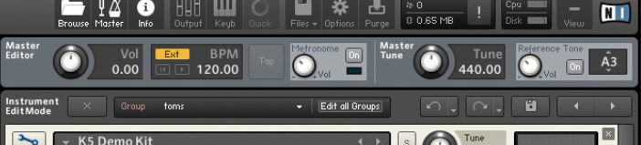

Kürzlich habe ich mir den KOntakt 7 zugelgt und vermisse hier eine Funktion, welche ich bei Kontakt 5 sehr geschätzt habe:
Den Mastertune. bzw den gesammten Master EDitor. look at the picture.
Mit Kontakt 5 kann ich alle auf sehr genau stimmen und auch die Herz ablesen. Fehlt diese Funktion jetzt bei Kontakt 7 .
Ich finde keine Möglichkeit fein zu stimmen , nur so stufenweise OHNE die Angabe von Herzzahlen.
Fehlt das echt? oder kann mir wer zeigen, wie ich es finden kann. ??!! Für mich ist der Beste Kontakt ohne diese Funktion nutzlos..

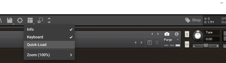

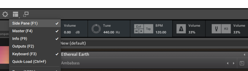

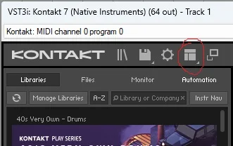

Du musst die Master-Einstellungen öffnen. Auf dieses Symbol klicken und dann auf Master:
Reaktionen: crytsalball

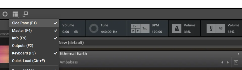

Vielen Dank! Ja, man mus zwei sachen beachten. Es muss nämlich auch auf gross gestellt sein, damit man die Option finden kann.
Habs jetzt geschafft ! Jetzt bin ich wieder beruhigt. Danke!
