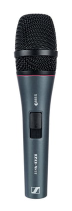

Ich hab mir dieses mal gekauft, Sennheiser es für 99€ angeboten hat. Die Zeiten sind aber vorbei, jetzt ist der Preis 222€:
Ich bin damit sehr zufrieden, sowohl live, als auch mal Amateurstudio Aufnahmen.

Interessant, weißt du, was der Unterschied zum Modell ohne "S" ist?
Ja, das "S" Modell hat einen Schalter eingebaut, mit dem man das Micro An/ Aus schalten kann. Den Schalter kann man mittels einer Minischraube auch in On Stellung blockieren.

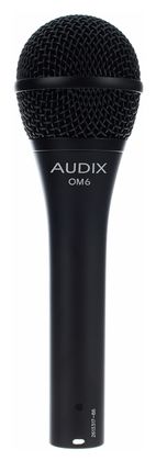

In der Preisklasse ist das Audix OM6 nahezu unschlagbar.

@Astronautenkost
So ein Zufall, hatte gerade das Audix VX-5 im Visier... Beim OM6 bräuchte ich noch nen Fethead, wie lassen sich beide Mikrofone vergleichen? Tu ich gut daran, diese Mehrinvestition durch nen Fethead einzugehen oder kann ich auch zum VX-5 greifen?
Das Audix VX-5 ist ein Kondensatormikrofon. Das Audix OM6 ein Dynamisches. Einen Fethead brauchst Du nicht unbedingt, da ein OM6 nah besprochen wird. Und das hast Du ja vor.
Ähm, naja, ich würde mich auch zu einem Kondenser breitschlagen lassen, wenn es eine Superniere ist, hab ja extra den Titel wieder geändert. Deswegen würde ich auch den VX-5 nehmen.
Das OM6 ist eine Hyperniere.
