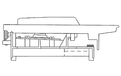

Eine Taste mit [g=100]Aftertouch[/g] sieht normalerweise im Profil so aus :

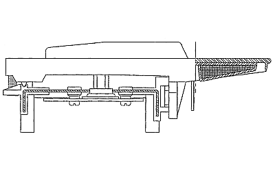

ohne [g=100]Aftertouch[/g] :
