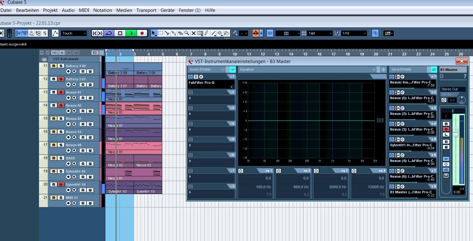

Mahlzeit.
Hoffe jemand kann mir zur späte Stunde noch helfen.
Und zwar habe ich keine send Efecte mehr auf meinem Kanal mehr übrig.
Also ich mache das so..
Ich habe mein Kick und dann gehe ich im selben Kanal auf Send effecte um die anderen Kanäle via Sidechain zu steuern.Nur habe ich da nur 8 zur verfügung.Biher bin ich immer damit ausgekommen.Nur sind meine Projecte alle aufwändiger geworden usw.
Was mache ich denn da jetzt .
Hier noch ein Screenshot
Dupliziere eine Kickspur und route sie so, dass sie nicht mehr ins Stereo out gelangt.
Also quasi kein Bus.
Dann kannst du soviele "silent"sidechain Spuren machen wie du willst und hast ergo auch genügend Sends zur Verfügung ;)
Musst eben die einstellungen vllt anpassen wenn sich der decay usw. von deiner Kick ändert, die man hört :)
LG
Funzt nicht.Kann die Spur zwar kopieren aber es peakt trotzdem nur eine im Mixer
du musst Battery, oder wo auch immer du deine Kicksamples abspielen lässt als VST-Instrument (Unter Geräte>VST-Instrumente) laden. Dort kannst du bei Battery Multiple Output aktivieren. es erscheint dann ein zweiter Kanal, den du dann ins leere laufen lassen kannst.
Geht natürlich auch einfacher, wenn du dir das Sample als audio Datei auf eine Spur packst und diese "mutest"
LG
sorry steig ich nicht durch wenn ich die Spur kopiert habe und dann on dem kopierten Battery dann auf Spur 3/4 gehe ändert sich der originale auch mit.???????????????
Mal ganz davon abgesehen, dass Du dich mit deiner Software und vorallem auch deren Anleitungen mal beschäftigen solltest und dieses massive/multiple Sidechaining wahrscheinlich relativ sinnfrei ist, ist die Lösung sowas von simpel, das es weh tut:
Nimm einen der Sends um das Signal in eine Gruppe zu schicken und nutze deren Sends für weitere Sidechainings.
dann machste vllt einfach nochmal ne Cell und routest die da drauf.
Was auch geht und wahrscheinlich viel einfacher ist kommt mir gerade :D
Mach doch ne Gruppenspur. und schicke einen Send von deiner Kick in die Gruppenspur. Die lässt du auf keinen Bus senden und schicks von ihr die Sidechains. Wenn es wieder nicht aussreicht, dann sendest du von der einen hinzugefügten Gruppe nochmal was auf eine Gruppe, die ebenfalls nicht in den Stereo Out kommt ;)
