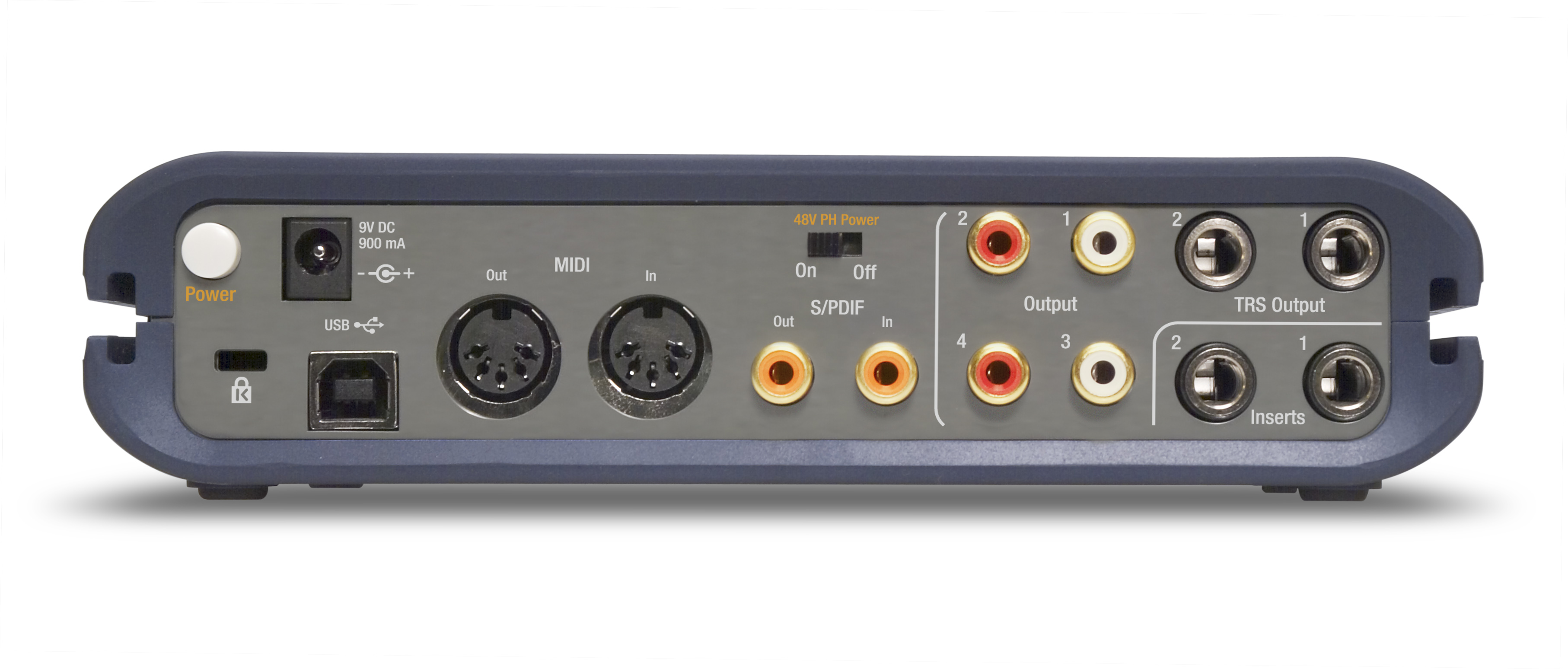

Hey Leute,
kurze Frage zu meiner Zusammenstellung.
Ich habe in den letzten Tagen die Produktauswahl für mein Vorhaben gecheckt und bin auf folgende Geräte gekommen:
M-Audio Fast Track Pro
SM Pro Audio M-Patch 2
SM Pro Audio Q-Amp

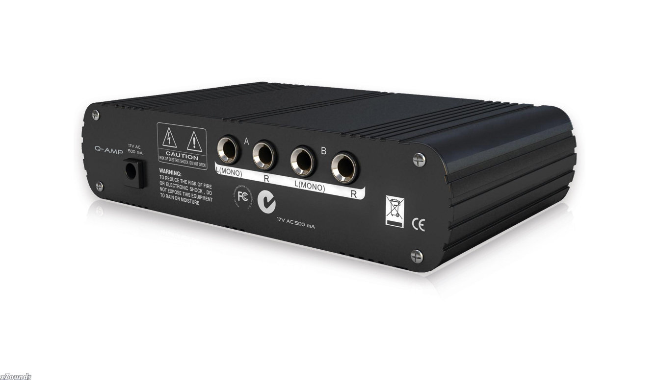

Liege ich richtig der Annahme das ich es so verbinden kann:
Fast Track Pro -> Output 1/2 -> M-Patch 2 Aux Input
Fast Track Pro -> Output 3/4 -> Q-Amp Input R/R
Und noch eine Frage, liegen die benötigten Kabel bei oder muss ich diese extra mitbestellen?
Vielen Dank.
Marcus
Bilder der Geräteanschlüsse:
Fast Track: http://descr.provis.ru/descr/50937/i/FastTrackPro_back.jpg
M-Patch 2: http://www.amazona.de/media/articles/article_images/article_414/2_02.jpg
Q-Amp: http://cachepe.zzounds.com/media/qu..._clipped-5b95624467501b43fc71a19798f96a24.jpg
Mein Tip:
Fasttrack Pro TRS Output L/R -> M-Parch Stereo Input L/R (jeweils mit einem Stereoklinkenkabel pro Buchse)
So hast Du eine symmetrische Verkabelung.
Übrigens:
Das ist wohl nur ein Tippfehler, oder? Sollte bestimmt Q-Amp Input A L/R heissen ;)
Sonst hättest Du ja nur auf der Rechten Kopfhörerseite Ton.
Clemens

Vielen Dank clemsvill.

Und wegen dem QAmp, ich bin von 1 Kabel auf A und 1 Kabel auf B ausgegangen.
Wieso kann/könnte ich denn dort 2 Eingangssignale reinschicken?
mfg
Nein, 2x A -> L&R
Weil du dir pro Output aussuchen kannst, ob du Signal A oder B hören willst.
Ah, jetzt erst diesen kleinen A-B Schalter gesehen! Sorry :)
