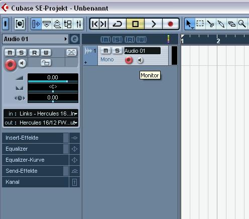

Wenn du die Effekte direkt mitanhören willst beim einspielen, dann musst du Direct-Monitoring aktivieren. Siehe Bild (dieser kleine Lautsprecher).
Das Signal wird dann zwar ohne die Effekte aufgenommen, aber beim Export wieder mit reingerechnet.
