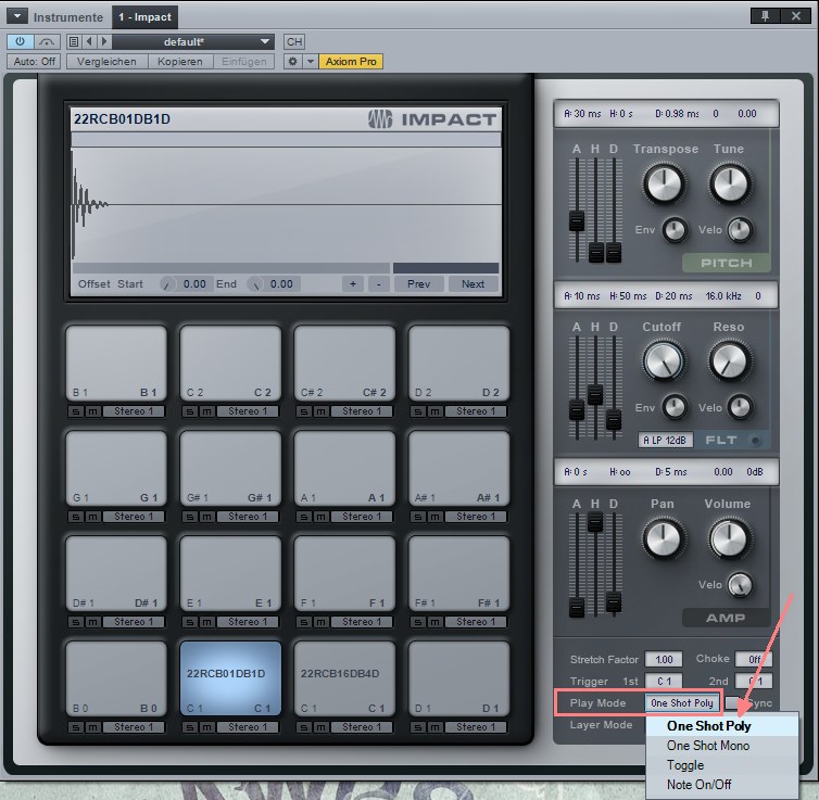

Sind die vielleicht in einer Group? Bzw. anderweitig monophone eingestellt?
Sorg dafür, dass alle Pads gleichwertig ONE_Shot samples abspielen können.
Ari
ps: Kannst ja mal ein Screenshot posten.
Screenshot könnte ich erst heute Abend liefern, aber anderseits: Ich habe an den Gruppen, etc. nichts verändert. Meine Tests waren mit dem default-Impact-Preset.
Dann liefere ich schon mal einen Screenshot vorab. ;)
Ich vermute weiterhin, dass du im Mono-Mode fährst. Das führt dazu, dass sich jetzt zwei Pads, zwei Sounds um die Vorherschaft prügeln. Das eine möchte gern anfangen, wird aber vom anderen weggedrückt, sodass es zu einem hörbaren Knacksen kommt. Einfach deine mehrfachbelegten Notenpads auf Poly-Mode stellen, dann werden auch alle Stimmen gespielt.

Problem gelöst: Da hat der Ari Recht gehabt. Es war der Play Mode!
Vielen Dank!
