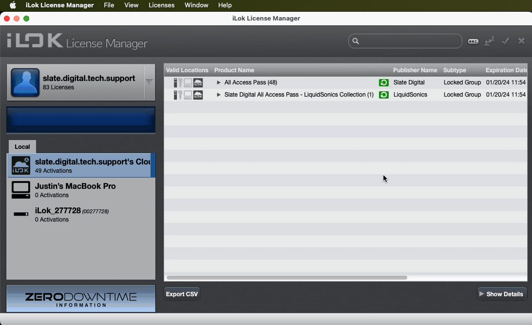

Wie die Überschrift schon sagt, möchte ich meine VSL-Licensen aus der iLok-cloud auf den iLog Dongle verschieben.
eLicenser ist ja out und ich musste umziehen. VSL halt alle meine presets automatisch in der iLok cloud licensiert.
Da ich aber VSL nicht nur auf meinen Desktop nutzen möchte, sondern auch mobil auf dem Laptop müssen die Licensen auf des iLok Dongle verschoben werden, aber wie?

Im iLok Licenser einfach auf den Stick verschieben! Mit der Maus.
Geht nicht, drag and drop geht nicht!?
Hast du den iLok license Manager installiert?
Bist du mit deinem Account eingeloggt?
Steckt der iLok stick in deinem Rechner?
Der iLok stick muss vermutlich auf dich registriert sein.
Was zeigt der Manager links vom Fenster für mögliche Lokalitäten an?

Ich meine ich habe beim letzten Mal, als eine Lizenz nicht auf dem Dongle hinterlegt wurde, sondern in der Cloud oder auf dem Rechner diese dort einfach deaktiviert und auf dem Dongle dann aktiviert.
Maus geht anscheinend nur zwischen zwei Dongles:
To move a license to a different iLok key:
  1. Open iLok License Manager and sign in.
  2. Ensure both iLok keys are connected to your computer.
  3. Click the iLok key where the license is currently located.
  4. Locate the license you want to transfer and drag it to the new iLok key.
To move a license to a different computer:
  2. Click the computer where the license is currently located.
  3. Right-click the license and select "deactivate".
  4. On the new computer, open iLok License Manager and sign in.
  5. Locate the license in your available licenses and activate it on the new computer.
To transfer a license to another iLok account:
  2. Right-click on the license you want to transfer and select "Transfer".
  3. Follow the prompts, which may include providing the new owner's iLok user ID and a transfer fee.
  4. Be aware that some software publishers may not allow their licenses to be transferred, and you may need to contact them for assistance.
