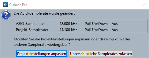

EDIT: schon wieder zu tief ? Was für eine Einstellung in Cubase ist da verstellt ?
Samplerate nicht auf 48 kHz gestellt?

Das Stimmt, da hatte ich beim Import nicht drauf geachtet. Wenn ich jetzt das Projekt aufmache, sagt mir Cubase das sogar.

Edit: Version ausgetauscht gegen korrigierte Variante mit richtiger Geschwindigkeit. Danke @leary
Geschwindigkeit korrigiert mit Audacity.
