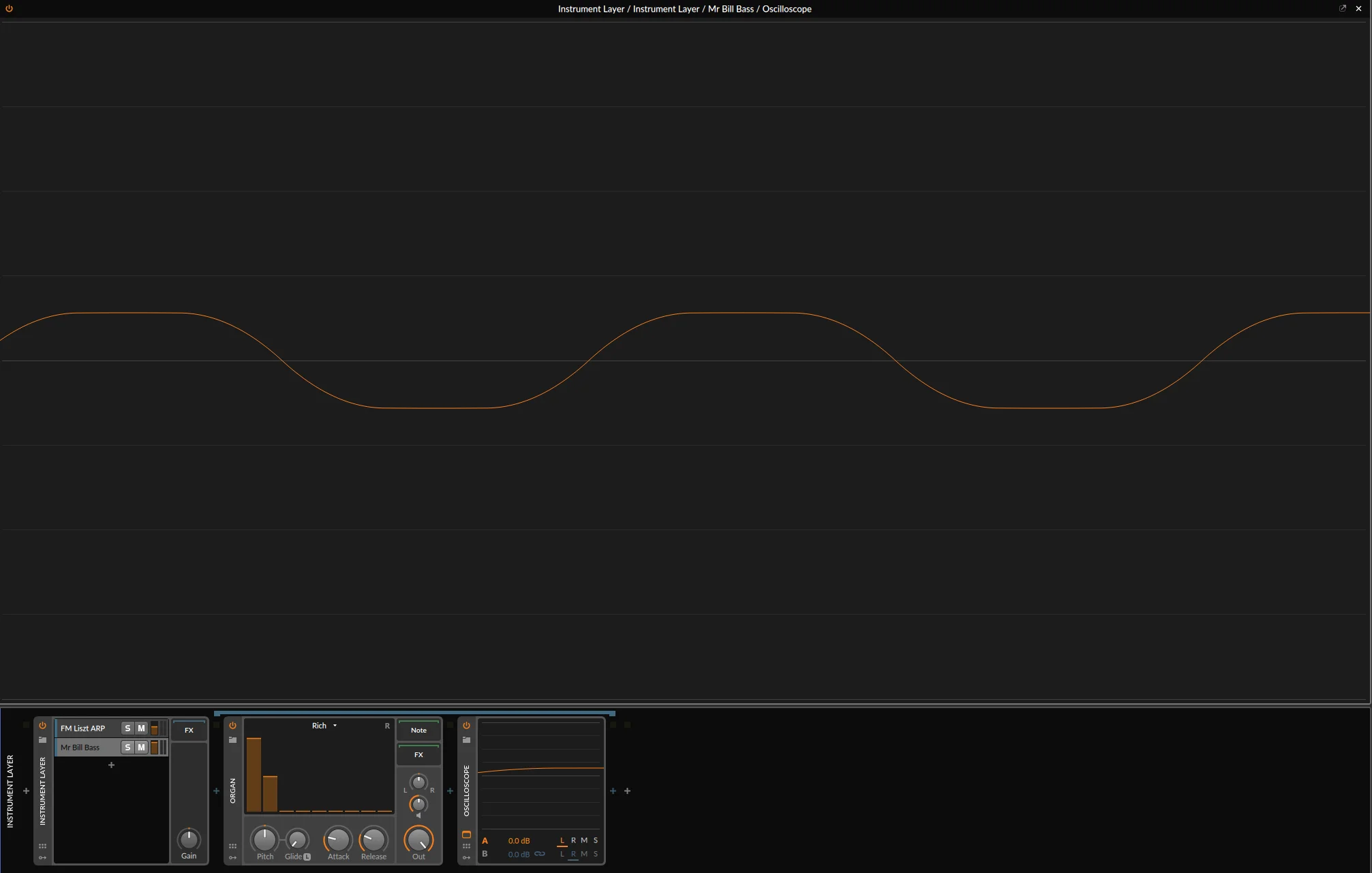

Im zuge des DAW-Plugin only Contest habe ich mich dazu gezwungen gesehen den Mr. Bill Sub Bass mit Bitwig Plugins nachzubauen. Das hat erst Schwierigkeiten erzeugt, aber am Ende war es so stupide einfach wie in keinem anderen Synth den ich kenne. Quasi shcon alles perfekt voreingestellt, muss man nur noch aufdrehen.
Was ist der MR. Bill Subbass? Es ist ein von dem Youtuber MR. Bill propagierter Subbass der maximal laut bei minimalem Ausschlag ist. D.h. er ist durchsetzungsfähig, ist auf kleinen Boxen hörbar und klaut dem Master am wenigsten Lautheit bei maximal möglicher Bassigkeit.
Einfaches Prinzip, Grundton als Sinus, die dritte harmonische drüber legen, Phase der dritten so verschieben das die Tiefpunkte der Welle genau auf die Hochpunkte des Grundtons fallen, die 3. harmonische dann so einpegeln das die aufaddierte Welle beider quasi kleine Plateaus bekommt (siehe Screenshot).
Das war immer ein Gefummel die Phase richtig zu treffen. Bei Bitwig kein Problem. Man nimmt einfach das Orgelplugin, dreht den zweiten Drawbar so weit auf bis die genannte Wellenform im Oszilloskop erscheint, fertig.
Hier die Einstellungen, oben seht ihr das Oszilloskop und unten die beiden Drawbars des Orgel Plugins:
