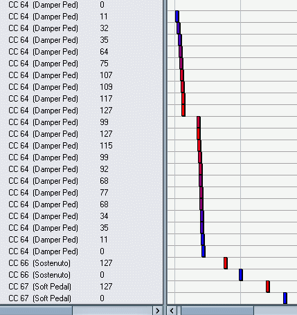

Bist Du Dir wirklich sicher, daß Dein Fantom X8 beim [g=196]Sustain[/g]-Pedal tatsächlich kontinuierliche Controllerdaten sendet? Das machen nämlich nur sehr wenige Masterkeyboards und E-Pianos.
Wenn ich etwa an meine Fatar Studio 1100 ein Sustainpedal anschließe, sendet das nur On/Off.
Eine Ausnahme bildet dagegen mein 3-fach Pedal CME GPP-3, welches beim Sustainpedal kontinuierliche Controllerdaten sendet, beim Hold- und Sostenutopedal dagegen nur On/Off (siehe Bild vom SX3-Listeneditor).
Ich kann mir nämlich kaum vorstellen, daß [g=539]Cubase[/g] 5 nicht mit kontinuierlichen Controllerdaten beim Sustainpedal umgehen kann, wenn das bereits [g=539]Cubase[/g] SX3 (und sicherlich auch noch ältere Versionen) problemlos beherrscht, ohne daß man dazu irgendetwas um-/einstellen muß.
Ganz im Gegenteil:
Damit mein SX3 die kontinuierlichen Controllerdaten beim Sustainpedal auf On/Off reduziert, müßte ich dazu extra den Eingangsumwandler bemühen.

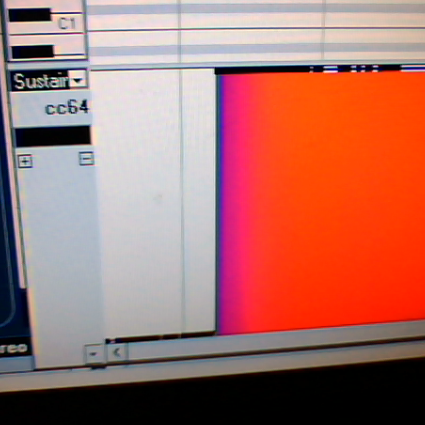

jap definitiv....siehe bild...beim langsamen herunterdrücken werden daten geschrieben(einzelne punkte) aber es muss eig nur eine einstellung sein die das [g=196]sustain[/g] nicht nur als on und off auflöst.

hmm...also da hab ich wohl nicht genau geschaut und mich von der Grafik im MidiFenster blenden lassen!! [g=539]Cubase[/g] schreibt und liest alle Daten die von Fantom kommen...finde ich echt n bisl mißlungen die grafische Darstellung! Hätten die doch als Kurve zeigen können :P Naja Hauptsache es funktioniert!

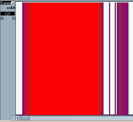

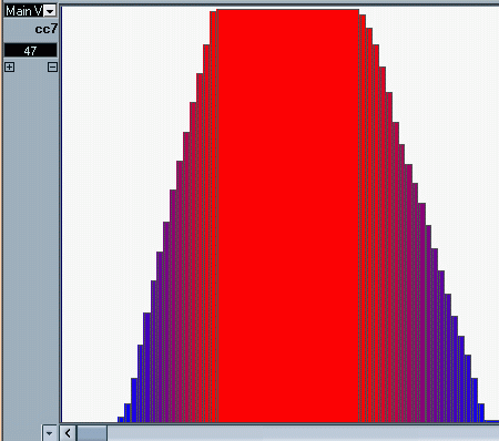

Das hast Du völlig Recht! Auch bei SX3 (ich habe das gerade mal testweise ausprobiert) ist die Darstellung der kontinuierlichen [g=196]Sustain[/g]-Daten im Key-Editor (Bild 1) so katastrophal schlecht wie bei Dir - wie es sein sollte zeigt Bild 2 mit kontinuierlichen Volume-Daten.
Das liegt wohl daran, daß es bisher kaum ([g=77]VST[/g]-)Instrumente gab, die mit kontinuierlichen [g=196]Sustain[/g]-Daten überhaupt umgehen können.
Es gibt ja bisher auch nur vielleicht eine Handvoll besonders teurer [g=77]VST[/g]-Pianos, die mit sogenannten "Halb-Pedalen" umgehen können. Aber auch das sind nur erste primitive Ansätze und noch sehr weit entfernt davon, was an einem echten Klavier/Flügel mit dem [g=196]Sustain[/g]-Pedal möglich ist.
