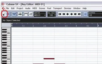

Ich bekomm grad' ne Krise und verliere auch Ideen in der Zeit. Ich kann plötzlich nur noch die Spur hören, die ich im Key Editor offen habe. In der Übersicht hör' ich alles. Habe absolut nix geändert in letzter Zeit, ausser alle 32 Bit module(VST) gelöscht.
Hoffe auf schnelle Hilfe, da ich nu' endlich mal wieder ne gute Idee hab' aber so geht mir das total auffn Sack grad'.
Oben links im Editor ist das Knöpfchen, das für dieses Feature verantwortlich zeichnet. Such mal, ich komme gerade nicht auf Namen und Aussehen. Sollte aber leicht zu finden sein.
Hier:
wow... wann hab' ich denn das erwischt... danke die Herren! ;)
Den haste wahrscheinlich mit der Taste s erwischt.
genau. ist ne schlichte solo funktion, der editor hat quasi nen eigenen solo-knopf für "solo when editing".
ist auch sehr praktisch. aber bestimmt verwirrend wenn mans nicht weiss ;)
