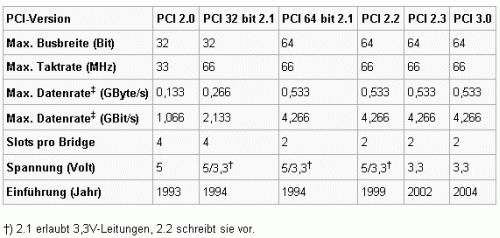

Apropos PCI-Spannungen:
laut Wikipedia sind seit 1999 (PCI 2.2) 3,3 Volt vorgeschrieben.
Ist Deine DIDI001 wirklich so uralt, daß die noch 5 Volt braucht?
Das kann ich mir kaum vorstellen...
Gruß
Werner

>> Ist Deine DIDI001 wirklich so uralt ....
Das erste Erscheinungsjahr lag noch vor der Jahrtausendwende... ;)
