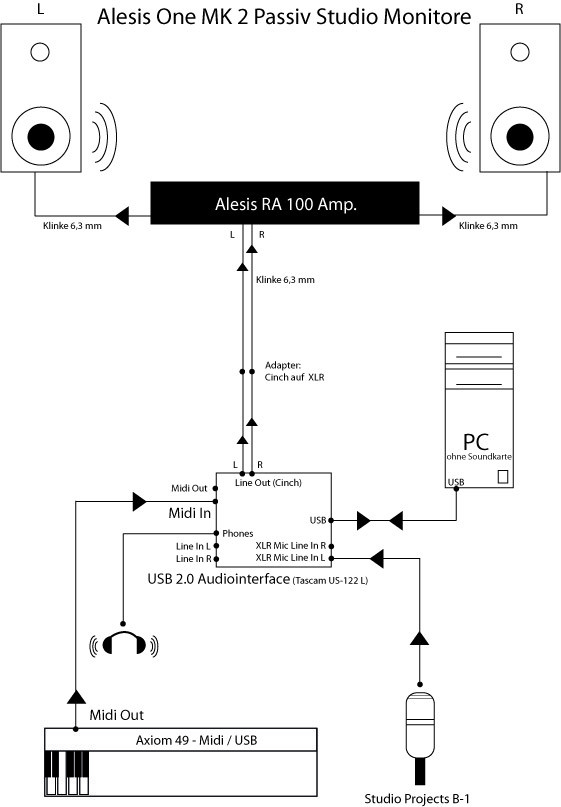

Hallo.
Ich bin neu im Audio-Business und kenn mich noch nicht so gut mit der Hardware aus und bitte daher einige von euch um Rat.
Im Anhang befindet sich eine Grafik mit meiner Homestudio-Hardware.
Ist alles in Ordnung so wie es ist?
Gibt es irgendwelche Probleme?
Bekomm ich die Leistung bzw. die Qualität die ich damit haben sollte?
Bin für Tipps und Verbesserungsvorschläge offen und dankbar.

in den ra 100 gehste am besten über cinch rein.dein tascam gibt eh ein unsymmetrisches signal aus,d.h. es bringt dir nichts,wenn du über adapter versuchst in die symmetrischen klinkeneingänge der endstufe zu gehen. cinch raus cinch rein und gut is.
Mhh .. ich bin mir gerade nicht sicher, ob der RA 100 überhaupt Cinch anschlüsse hat.
Ich glaube nicht.
Wäre es denn überhaupt ein hörbarer unterschied?
Son adapter kostet nur 0,75 € .. 2 Neue Kabel wären schon etwas teuerer.
Ich glaube nicht.
Dann schau doch einfach einmal auf der Rückseite ;)
Auf die schnelle nur den RA 150 gefunden, der hat laut Bild abgedeckt noch irgendwelche unsymmetrischen Eingänge.
Denn:
Symmetrisch (und +4db) wird das Signal wegen des Adapters auch nicht.
Dann nehm ich an, dass mir keine andere möglichkeit bleibt.
Gibts sonst irgendw was man verbessern könnte?
Ich trottel hab mich total vertan wie ich gerade sehe.
Da wo: Cinch auf [g=15]XLR[/g] steht, sollte Cinch auf 6,3mm Klinke stehen.
stellt es euch einfahc mal so vor :)
