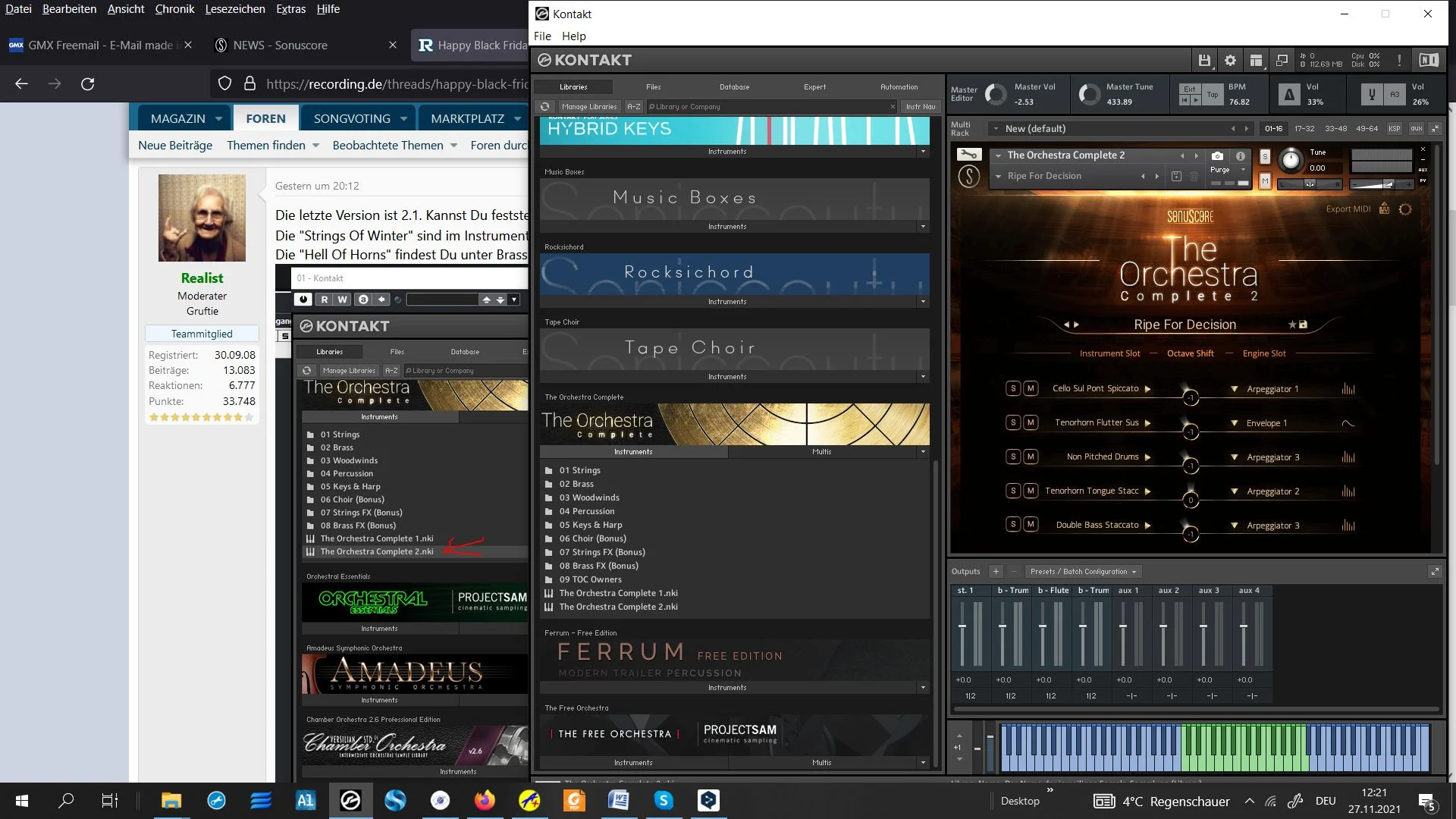

Habe mir gestern Abend THE ORCHESTRA COMPLETE geholt und heute alles installiert. Laut Sonuscore heißt es „At least 18.2GB of free hard disc space“, aber auf der Platte sind „nur“ 14,4 GB vorhanden. In meinem Verzeichnis sind nur The Orchestra Complete 1 und The Orchestra Complete 2 zusehen. Hell of Horns und Strings of Winter sind laut Sonuscore mit enthalten, nur sehe ich diese nicht in meinen Hauptverzeichnis.
Hat sich möglicherweise nicht alle automatisch installiert, dass wären dann die fehlenden GB`s oder?
Wer kennt sich da aus und kann etwas dazu sagen?

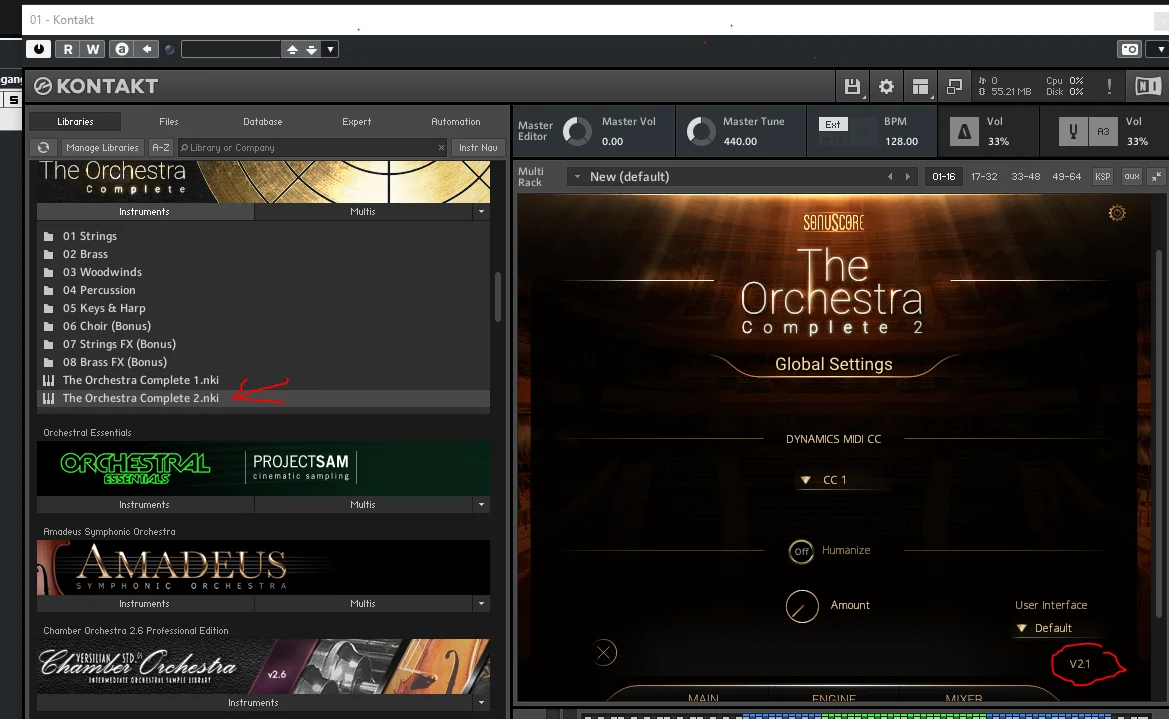

Die letzte Version ist 2.1. Kannst Du feststellen indem Du in Kontakt das TO2 Patch lädst und dort auf das Zahnrad klickst.

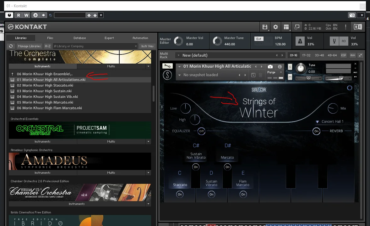

Die "Strings Of Winter" sind im Instrumentenfolder unter Strings zu finden. Die heißen da nur anders,nämlich "Morin Khuur". :)

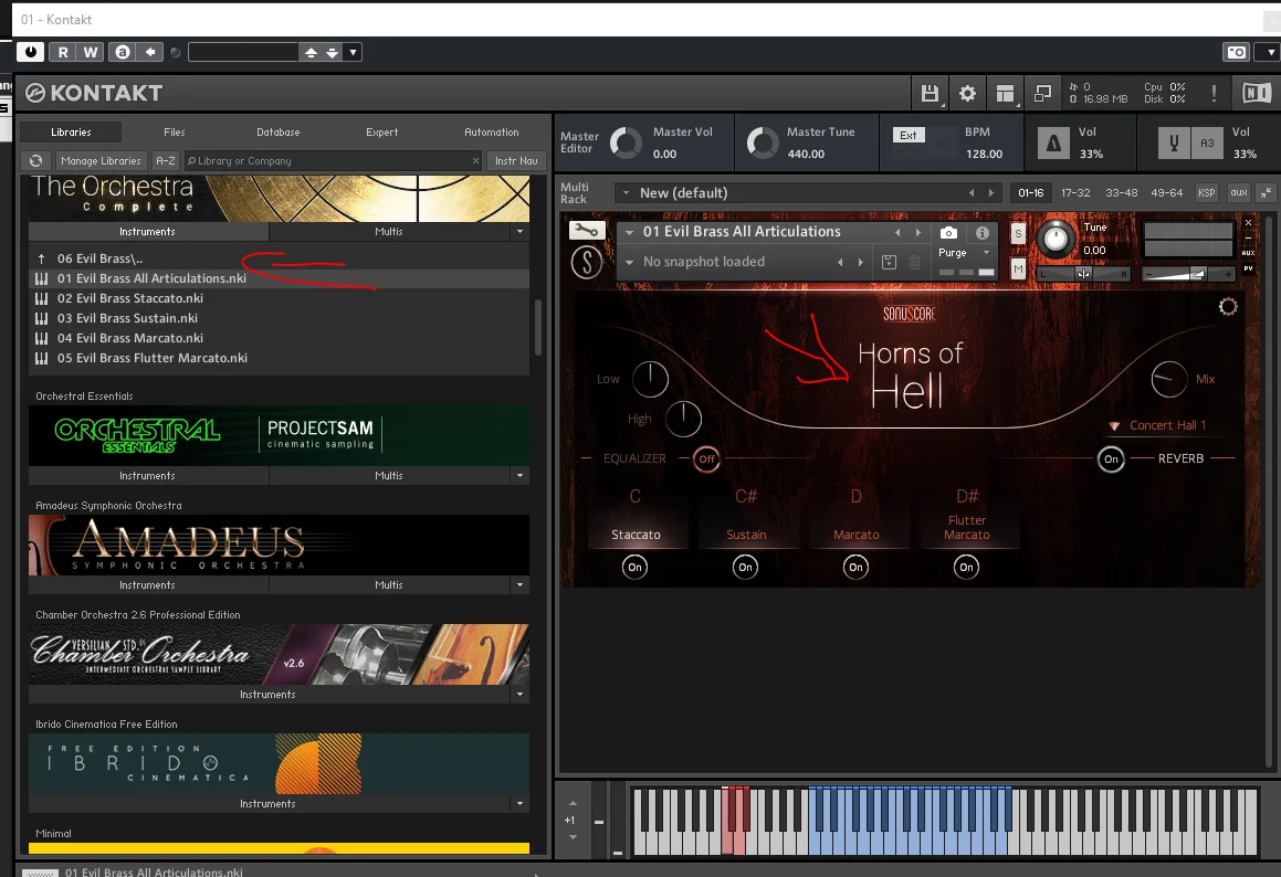

Die "Hell Of Horns" findest Du unter Brass und dort unter "Evil Brass".

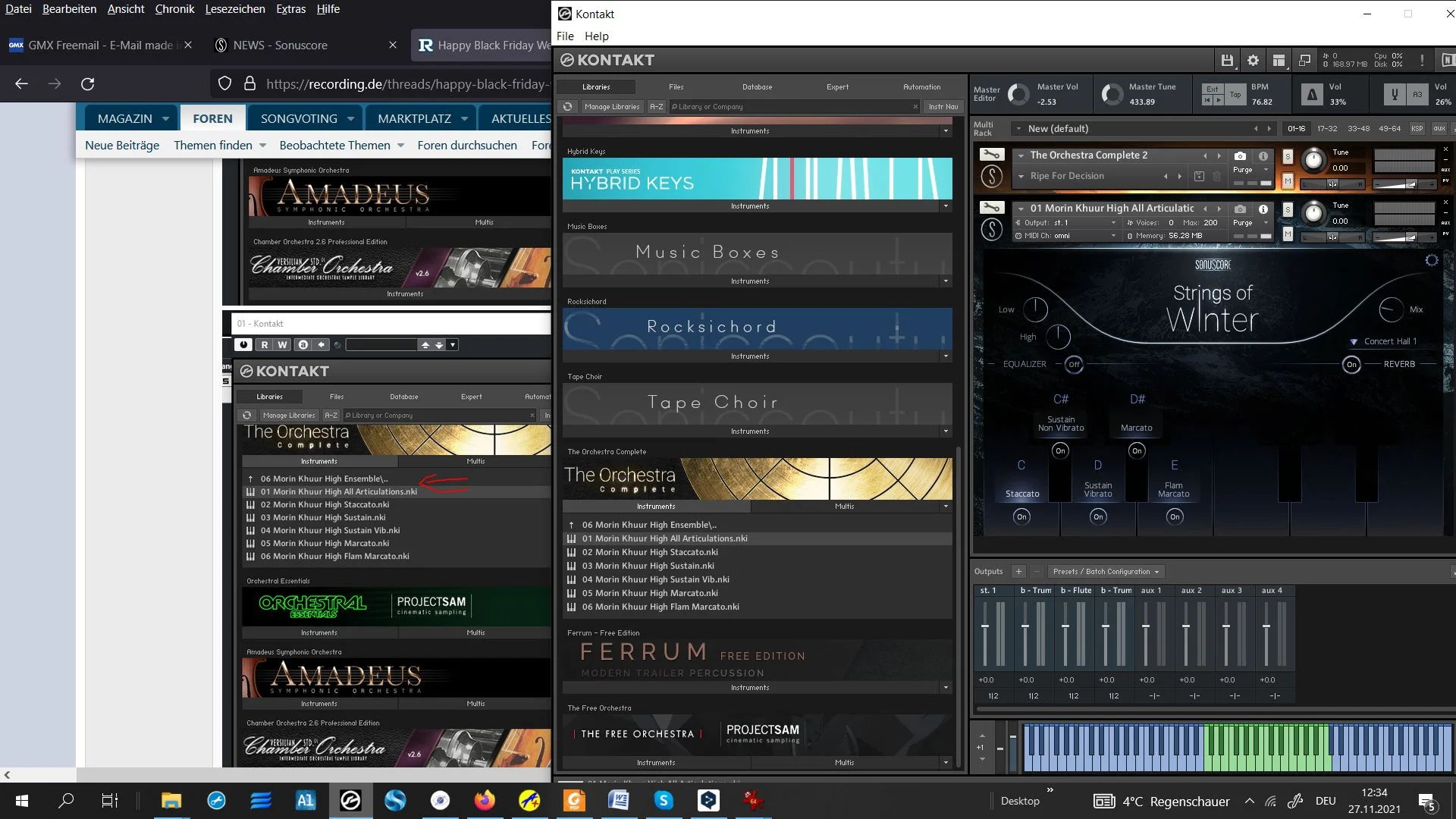

So weit so gut. Habe mal alles überprüft, auch Deine screenshoots. Bild 1 passt (09 habe ich selber angelegt, habe ein wenig herum geschraubt und dann extra abgespeichert um nicht anders zu überschreiben), Bild 2 auch ok, nur wie komme ich denn zurück auf die 1. Ebene um z.B. zu "Brass" zu gelangen, um von da aus zu "Evil Brass" zu gehen? Auch Kontakt schließen und neu starten, bringt mich nicht auf die 1. Ebene zurück.
Hast sich erledigt, gefunden.
