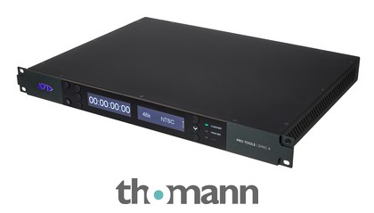

Abstellen lässt sich das also nur, indem man Video und Audio mit der selben Timeclock aufnimmt.
Entweder Timecode oder Wordclock.
Im Videobereich wird Ersteres verwendet im Audiobereich Letzteres. Oder auch beides kombiniert zusammen mir Genlock.
Und es gibt Synchroniser die diese beiden (3) Synchronisierungsarten zusammen verkoppeln können.
Dann läuft Bild und Ton synchron zusammen.
Das setzt aber voraus, das bereits bei der Aufnahme alles verkoppelt sein muss. Sprich, jedes Gerät muss als Synch Slave laufen.
Ob WC, SMPTE, tri level black & burst, genlock, das hängt von den verwendeten Geräten ab.
Wenn nachträglich unsynchron geschnitten wird muss bei jedem Schnitt der Anfangspunkt neu, synchron angelegt werden und dann entscheidet die Qualität des Quarzes wie lange es erträglich synchron weiter läuft.
