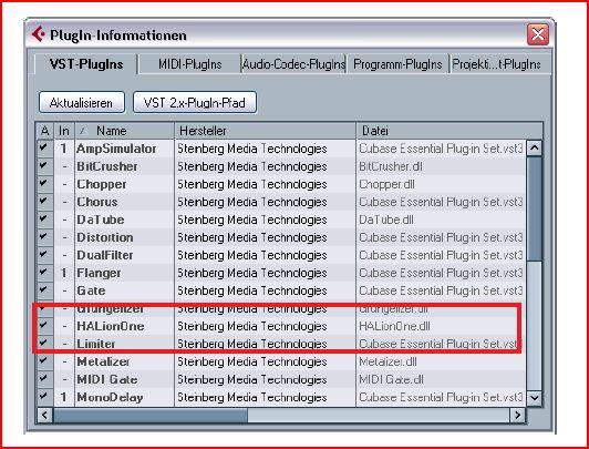

Hast du nochmal im [g=8]Plugin[/g]-Informationen-Mnü unter [g=539]Cubase[/g] nachgeschaut?Dort steht auch der Pfad wo Halion installiert ist.
Bei mir ist das C/Programme/GemeinsameDateien/Steinberg.Dort ist dann eine dll von Halion One.
Vieleicht musst du in [g=539]Cubase[/g] noch den Pfad hinzufügen.Geht auch über das [g=8]Plugin[/g]-Informationen-Menü.

Also,Ursachen,habe ich mittlerweile festgestellt,können von System zu System schon unterschiedlich sein.
Wenn du Halion One über F11 ins Instrumentenrack laden willst ist er nicht da?
Dann schau mal im [g=8]Plugin[/g]-Info-Menü ob Halion da angezeigt wird und aktiviert ist.Habe mal einen Screenshot hochgeladen.Siehe unten.
