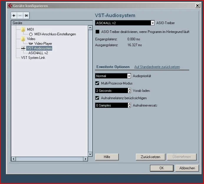

Wie Kickback schon geschrieben hat,musst Du erstmal den Treiber unter Geräte konfigurieren-->VST-Audiosystem auswählen. (Siehe Screenshot)
Bei mir ist es auch der ASIO4All,soll dich aber nicht stören oder verwirren.
Ich denke dein Guitar Rig Interface wird eigene treiber haben,denn ich kann mir nicht vorstellen das NI auf Freeware-Treiber zurückgreift.
Schreib am Besten mal was Du dort sonst auswählen kannst.
Gut wäre auch der ein oder andere Screenshot,damit man sich mal ein Bild davon machen kann.

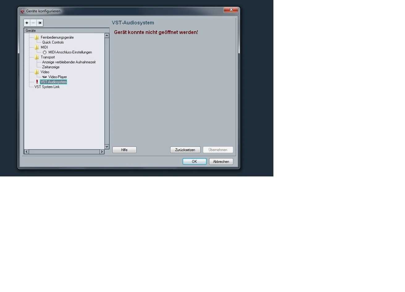

Also heute noch mal mit Fruity Loops 9 probiert, da funktioniert alles tadelos, selbst das Plugin kann ich dort ganz einfach einbinden und auswählen und wird dann dort auch angezeigt.
Hier mal ein Bild, von dem was da bei mir steht.
Edit: Endlich hat es geklappt, hätte das Cubase einfach mal Updaten sollen, nach dem Update funktioniert alles tadellos:)
Danke für all die Hilfe!
