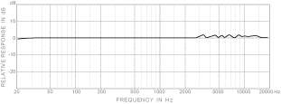

Wie kommen solche preislichen Unterschiede bitte zustande? Alles der gleiche Schmarrn oder wird bei Sonarworks und Presonus tatsächlich strenger selektiert?
Die im Datenblatt aufgezeigten Frequenzgänge sehen zum Teil ja sehr ansehnlich aus. Siehe das Beispiel Presonus. Fragt sich nur, was davon in der Masse tatsächlich ankommt.

Scheinen tatsächlich alle aus einem Wurf zu kommen.
Superlux ECM-999:
Presonus PRM1:
Hab trotzdem einfach mal Presonus angeschrieben und um ein Statement gebeten. Ist zwar nicht all zu wahrscheinlich, aber auch nicht ausgeschlossen, dass die unterschiedlichen Vertriebspartner abweichende Toleranzgrenzen anfordern.
