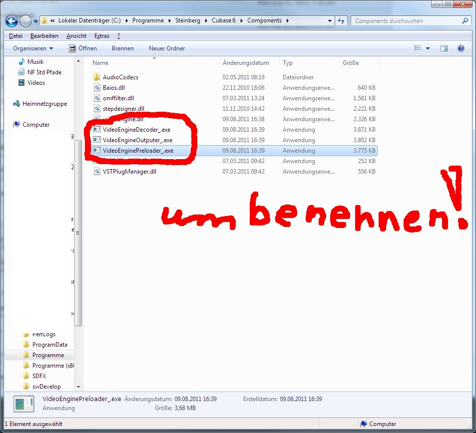

Die Videoengine kann deaktiviert werden wenn man die 3 Videoengine* .exe Dateien im Components Ordner umbenennt.
Danach wird die Videoengine nicht mehr geladen.

Falls jemand mal diesen Thread findet, weil er ein ähnliches Problem hat: Mit einem bloßen Umbenennen VOR der Endung war die Sache bei mir nicht getan. Ich habe die dll und die exe (bei Cubase 5 sind's nur die zwei) im Components-Ordner jetzt zu ".dll.off" und ".exe.off" umbenannt, jetzt geht das.

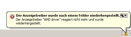

Mahlzeit!
Seit dem Einbau einer neuen ATI Grafikkarte HD6670 (akutelle Treiber Version 11.10), kann Cubase 6.03 die mit Cubase 4+5 erstellten Projekte nicht mehr öffnen.
In Cubase 6 erstellte Projekte laden problemlos.
Es versucht die Mixereinstellungen zu laden, friert kurz ein (keine Rückmeldung), Bildschirm wird kurz schwarz und dann erscheint unten stehende Meldung in der Taskleiste.
Cubase schmiert dann ab, aber das System nicht.
Was liegt denn da im Argen?

Hast du jetzt schon ausprobiert die 3 VideoEngine*.exe und die VideoEngine.dll mal umzubenennen?

@Beatback
danke. ich hab einfach mal den Treiber von 11.10 (war ein Beta) auf 11.09 gedowngradet.
Keine Probleme mehr!
Danke!
