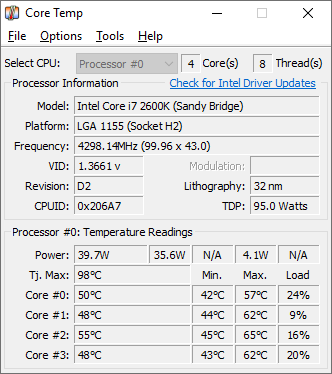

Sagt mal, kann man im Task Manager bei der Leistung sehen, wenn der Laptop die Leistung drosselt, sobald er zu warm wird? Schmilzt dann die Taktfrequenz runter? Demnach ist mein Audio Notebook Extreme von DA-X noch nie zu heiß geworden, obwohl er stark gefordert schon sehr warm werden kann. Der Lüfter pustet dann aber schon ordentlich durch.
Angela Petra
Angela Petra
01.01.18
468
Punkte Reaktionen
212
1.113
Also ich nutz meistens nur Core Temp. Ein kleines Tool, zeigt und loggt die Temperaturen und zeigt/loggt auch den aktuellen Takt.
