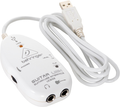

Aber der Input eines MacBook ist absolut nicht für eine E Gitarre geeignet. Du wirst um ein preiswertes USB Interface nicht herumkommen. Als Einsteigerlösung reicht zur Not sowas:
https://www.thomann.de/de/behringer_ucg102.htm
Ich werde weder von Behringer noch Thomann für das anbringen personifizierter Werbung bezahlt oder gesponsort. Dieser Kauftipp stellt lediglich eine Orientierung dar, in welcher Richtung man suchen muss, um den Einsteiger die Übersicht über aktuelle technologische Lösungen zu verschaffen und sind keine Werbung.
