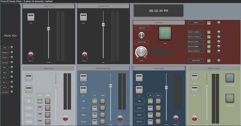

Gig Performer wird von professionellen FoH-Ingenieuren verwendet. Bitte siehe hier: https://gigperformer.com/gig-performer-in-bearsville-theater-with-foh-engineer-robert-frazza/
Es gibt auch eine spezielle Datei für die FoH-Verwendung: https://community.gigperformer.com/t/gig-foh-template/11156
2) Was passiert, wenn du zwischen 2 Keyboard Sounds umschaltest? Wird dann auch der Rest unterbrochen? Ist dann die Ansage zerstückelt oder kann GP bestimmte Audiopfade in Gang halten?
Ja, Gig Performer enthält die Patch Persist Funktion.
Die Komplexität der Plugin-Kette ist kein Problem. Dies ist, was ein professioneller Bass und ein Chapman-Stick-Spieler verwendet:
View: https://www.youtube.com/live/Ftk6U3WXbAA?feature=share&t=1684
Und alles ist sofort und ohne Störungen. :)
