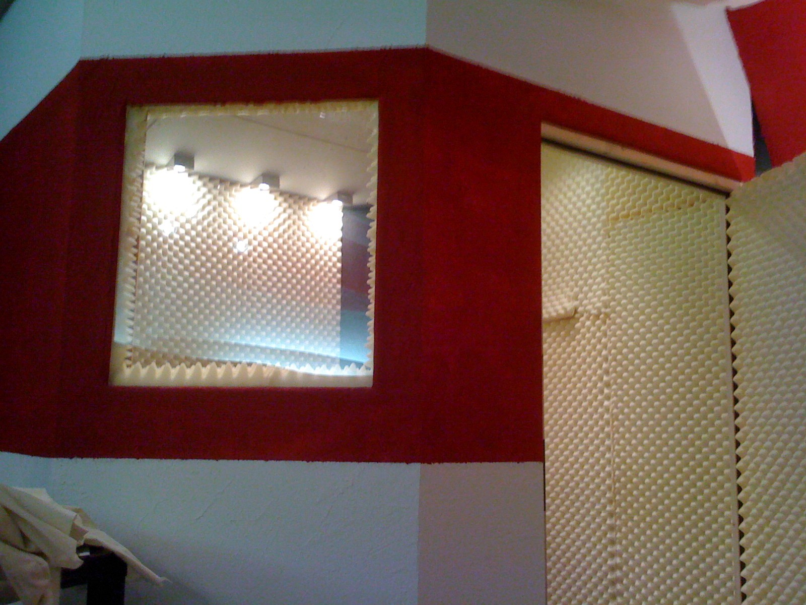

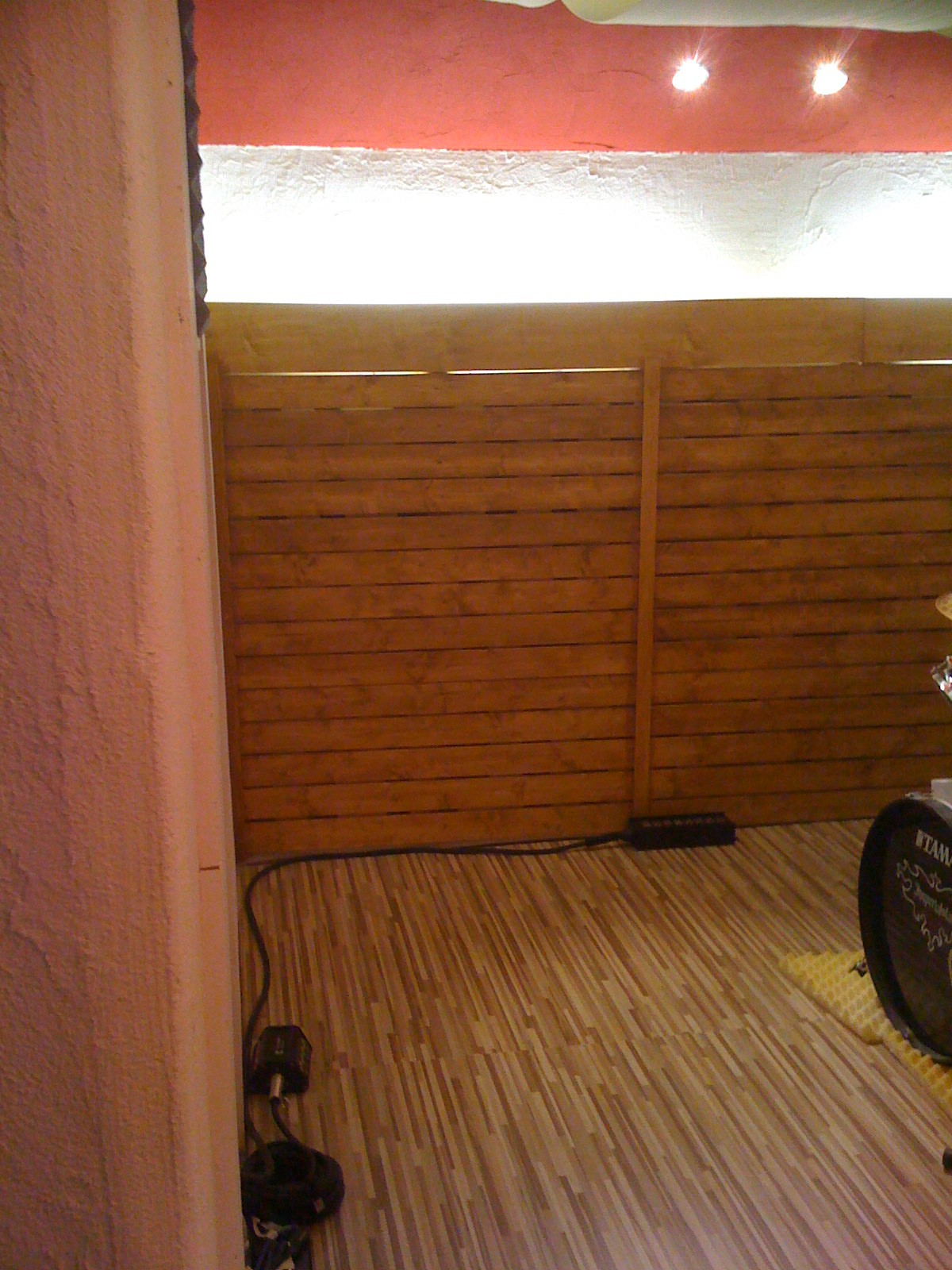

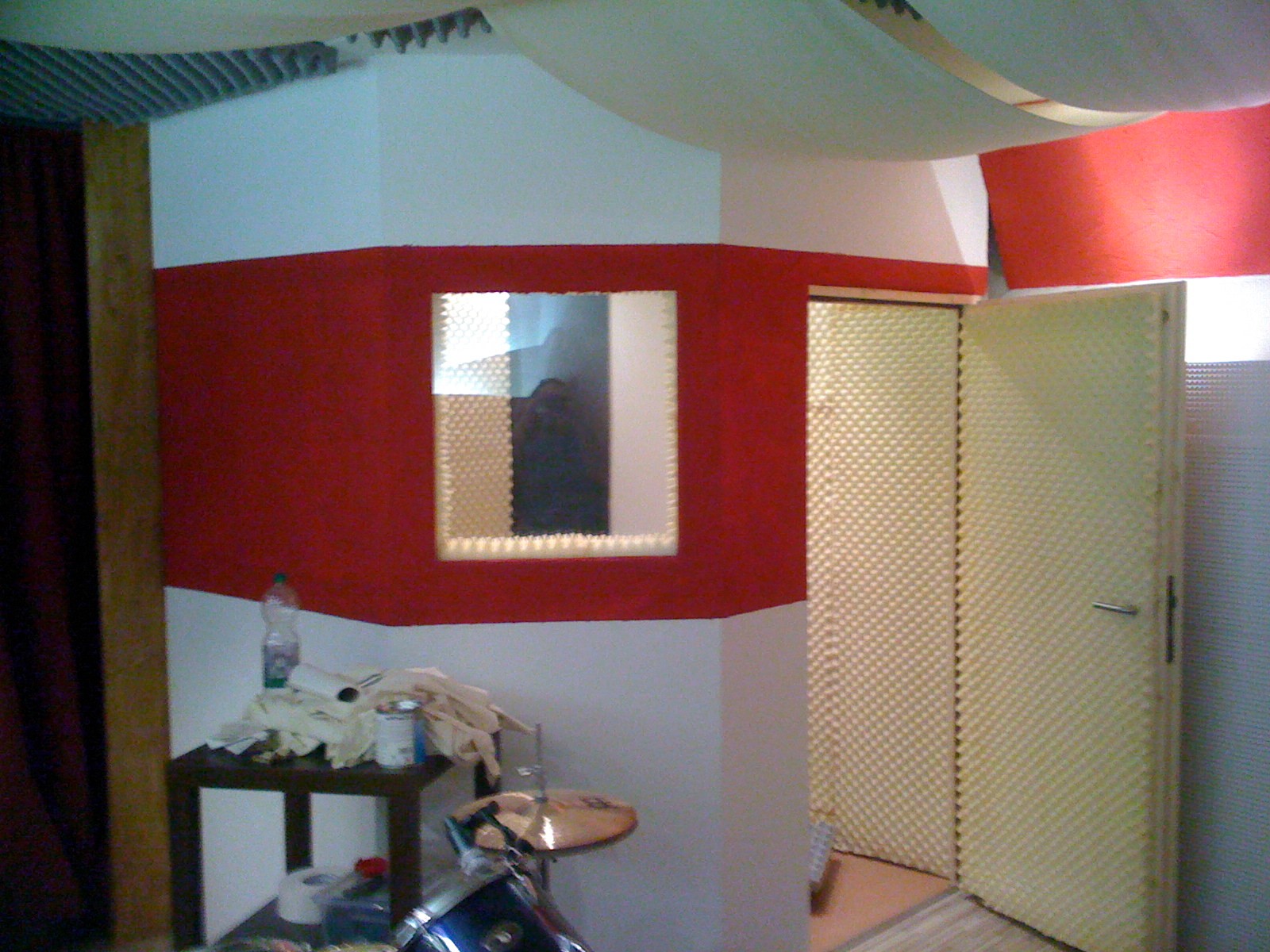

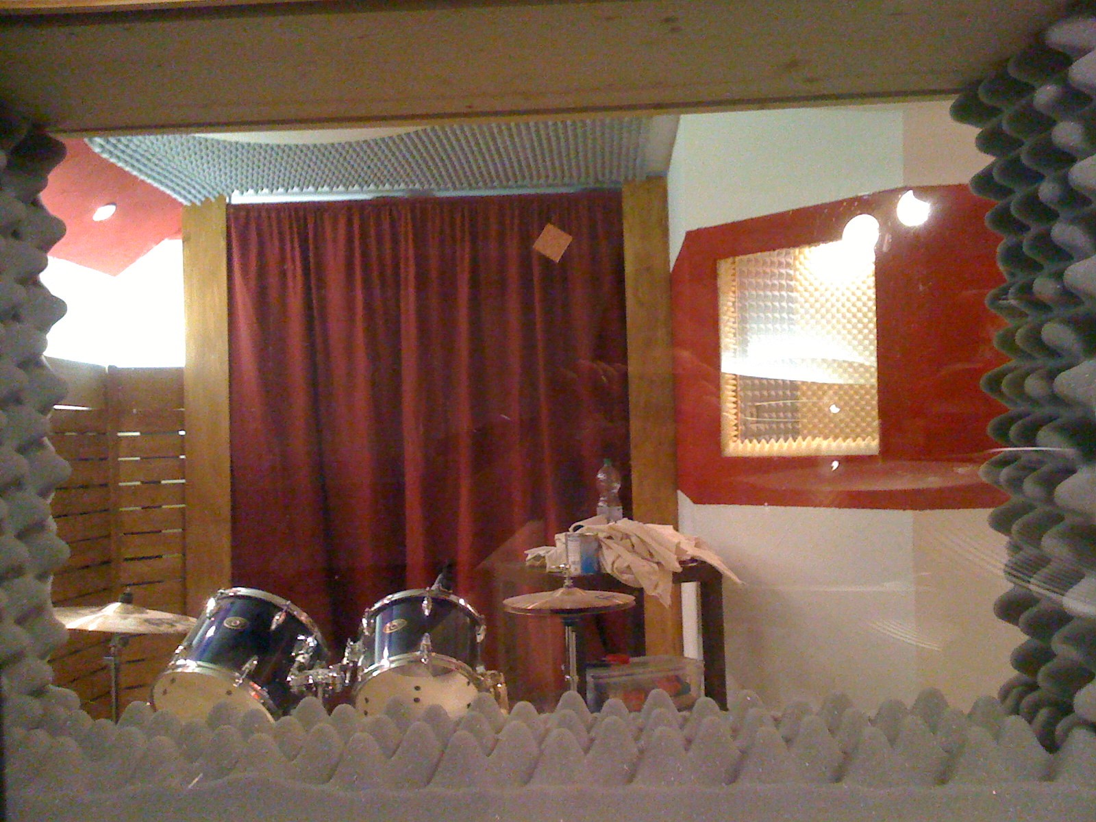

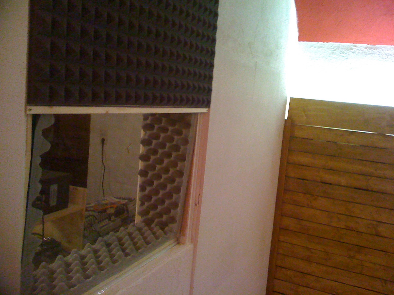

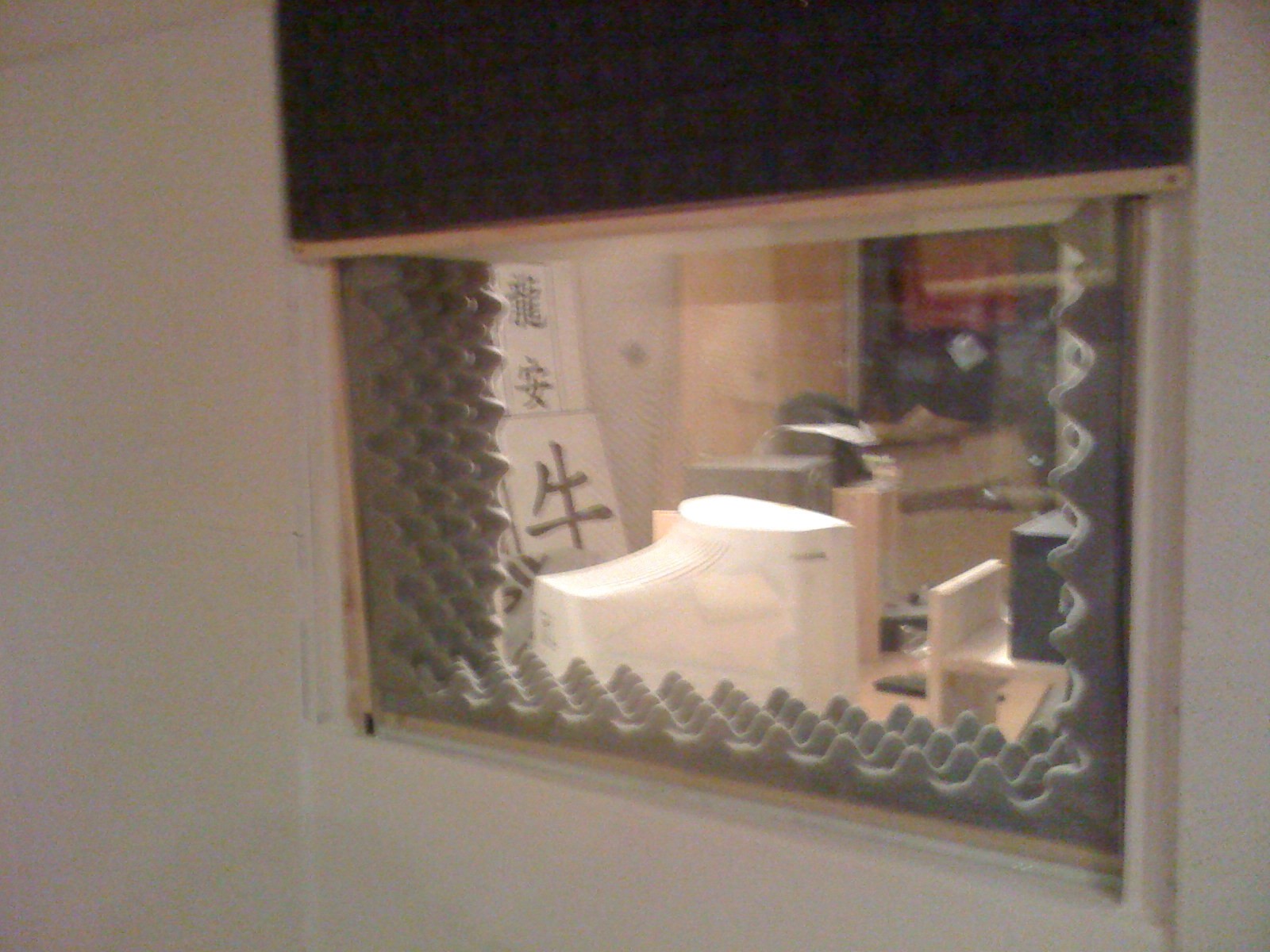

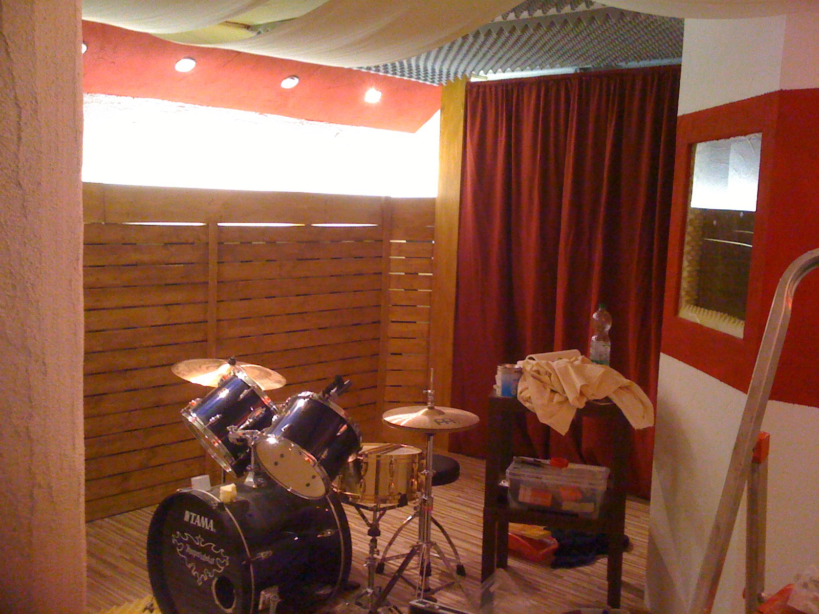

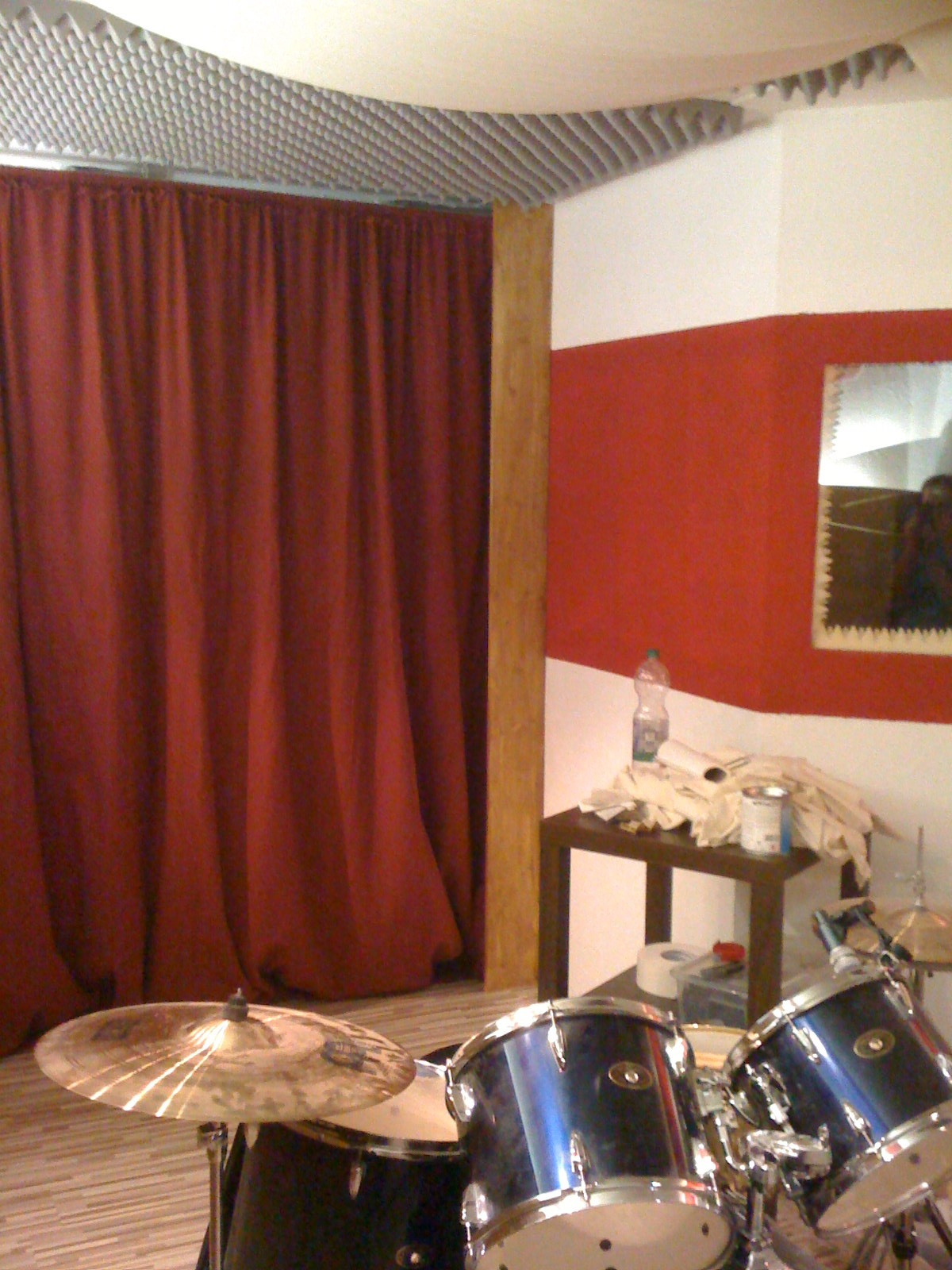

Hallo Leute,
ganze 7 Monate und 4500 Euro ärmer hab ich es endlich geschafft.
Durch viele Durststrecken und Viele Tage ohne den Kuss ein Muse habe ich mich da durchgekämpft.
Jedes Wochende Stunden an Arbeit in das Projekt gesteckt.
Nun bin ich gerade eben mit der Arbeit fertig geworden.
1 / 2 Kleinigkeiten der Schönheit wegen müssen zwar noch gemacht werden.
Aber ich bin stolz das ich es geschafft habe.
Ich wollte eine gemütliche Wohlfühl Umgebung für die Musik in meinem Studio schaffen und genau das ist mir wie Ich finde sehr gut gelungen.
Durch verschiedene Lichtsysteme und Lichtfarben kann ich div. Stimmung in dem Aufnahme raum schaffen.
Durch warme Farbtöne wird das natürlich auch nocht unterstüzt.
Würde mich über Zahlreiche Meinungen freuen.

Hi!
Ist echt schön geworden. Gibts auch ein paar Fotos aus der Regie?
LG, JonnyD
Die Regie kommt noch ^^
da bin ich noch nicht so weit. Fehlt noch der Boden und die Decken "Absorber"
Den Rest hab ich schon muss ich nur noch einbauen ^^
Die goldene [g=149]Snare[/g] macht schon gut was her :D
Ist schön geworden. Von der Regie auch unbedingt Fotos posten, wenn du damit fertig bist!
LG
warum seh ich dort soviel noppenschaum?
ansonsten ganz schön. aber um eyecandy gehts ja nicht...
cheers
4500 Euro ist ne menge geld .. was hast dudamit alles gekauft n whirlpool?
oder das haus gleich mit?
najo ist ein haufen Material gewesen und man sollte auch wenn man es richtig machen will nicht nur das billigste kaufen daher kommt schnell so eine summe zusammen.
Aber in diesem Betrag sind auch die Akustischen Messungen dabei die natürlich auch nicht ganz billig sind.
Ja die Regie wird bald folgen.
Bin schon wieder fleisig am bauen hehe ;)
zu viel Noppenschaum ?
Najo hält sich in grenzen :D
Hat ja auch alles einen Sinn und ist nicht einfach so da ...
Den Saunaofen...
sehr nice
respekt

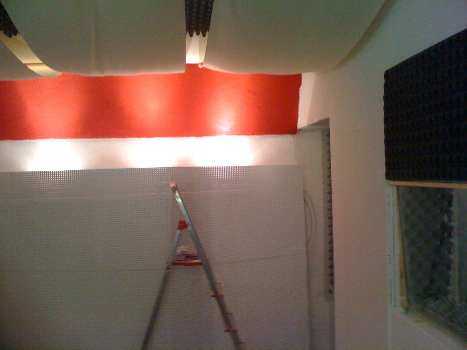

Moin,
4500Euro sind für zwei Räume ne gute Grundlage, das is keinesfalls zu viel.
Aber... wie auch schon gefragt... was soll der ganze Pyschaum da?
Du hast dir doch bestimmt Gedanken über Raumakustik gemacht... warum jetzt das ganze Schaumstoffzeuch??? Und dann noch so viel??? Echt schade, denn das wird deine Raumakustik eher verschlimmbessern.
Was mir optisch auch gar nicht gefällt, ist der Pyramidenschaum in den Fenstern... kleiner Tipp... Nadelfilz rein (gibt es im Baumarkt in Meterware mit selbstklebenden Rücken), das reflektiert nicht, sieht schicker aus, und vergilbt nicht.
Hi,
um das nochmal deutlich zu machen: Respekt!
Ich weiß genau, wie aufwendig es ist, sowas zu bauen.
Aber die Holzwand erinnert irgendwie an ne Sauna....Sorry....
Und naja... wenn du keine Klimaanlage hast, brauchst du auch keinen Saunaofen:)

@popsta
also die kabine ist mit voller absicht so.
dort will ich komplett trockene aufnahmen wo rein garnichts mit drauf ist sonder komplett frei von allem.
Daher so viel zeugs da drin.
Und da muss ich sagen das funktioniert hervorragend.
Der große aufnahme raum wurde ebenfalls akustisch "aufbereitet" und nach spezieller Anleitung auch gebaut.
es fehlen nur noch die abschluß Messung.
lg
chris
Joa, aber Noppenschaumstoff wirkt nur sehr begrenzt und recht weit oben im Frequenzspektrum. Was hast du da noch drin?
Breitbandabsorber und natürlich gegen [g=118]Bass[/g].
was natürlich gegen [g=118]bass[/g]?
noppenschaum hat nix mit trocken zu tun, sondern mit extremer bedämpfung der höhen, folge: die subjektive empfundene halligkeit nimmt stark ab....mehr auch nicht....
ich hätte da eher angst dass es vor so lauter noppenzeugs sehr sehr muffig klingt....
cheers
gibts denn auch Messungen der Nachhallzeiten und Reflextionsmessungen?
viele Grüße
Reinhard
natürlich für ersteres, bei zweiterem müsstest du dich deutlicher ausdrücken damit man wüsste was genau du meinst!?
wie sich die ER´s verhalten kannst du mitm nadelimpuls testen....
cheers
